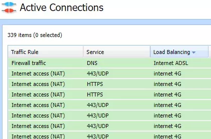

ظاهرا مشکل از DNS هست و DNS رو از خط ADSL میگیره و تنها کانکشنی که برای ADSL هم فعال هست سرویس DNS هست راهنمایی میکنید برای رفع این مورد؟

ممنون از راهنمایتون مشکل برطرف شد در قسمت DNS لینک اول 8.8.8.8 رو وارد کردم درست شد.
