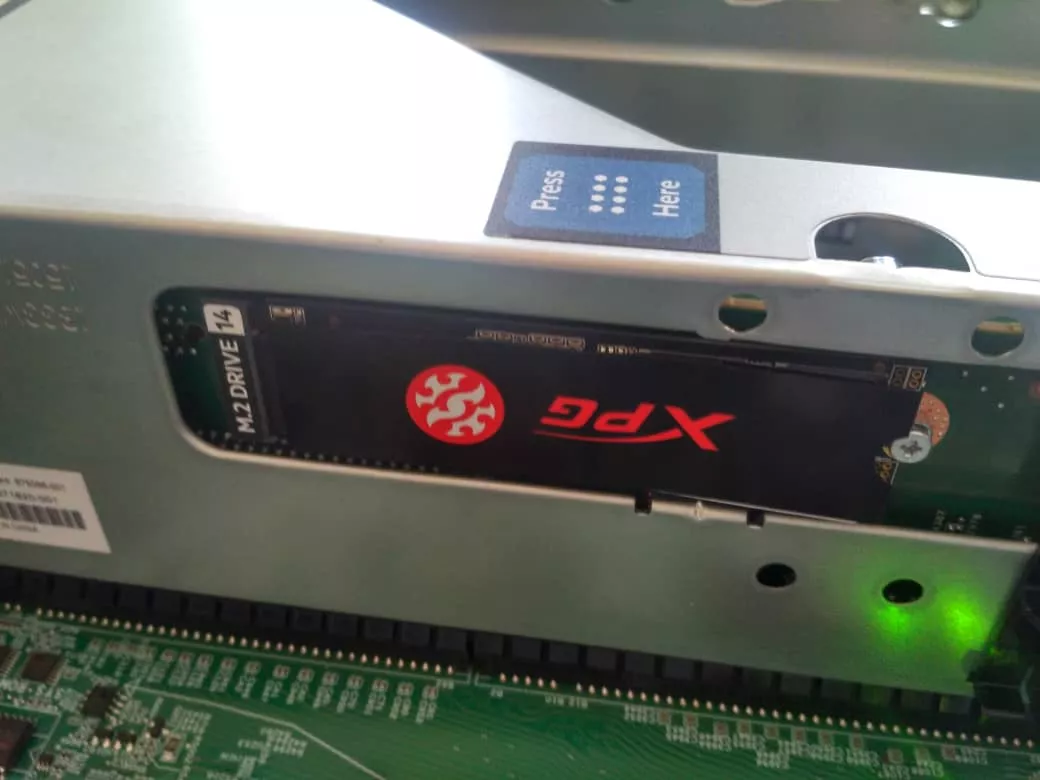

بنده یک هارد ssd M.2 به سرور اچ پی نسل جی 10 اضافه کردم ولی سرور شناساییش نمیکنه ممنون میشم راهنماییم کنید.
عکس ها به پیوست می باشد.

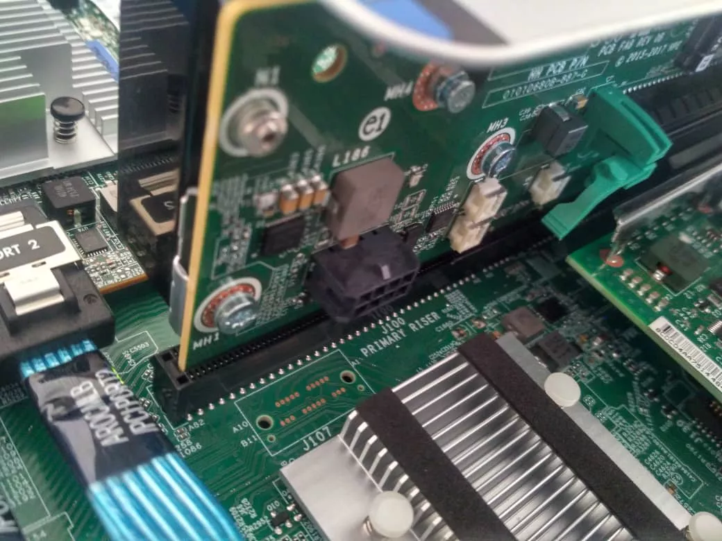

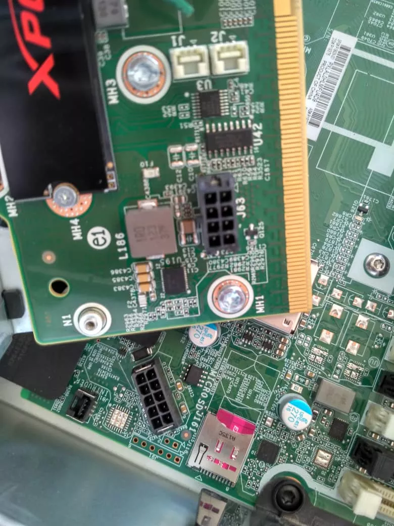

عکس دوم از پشت رایزر هست. تو قسمت پایینی نیاز هست کابل برق زده بشه به رایزر یا نه؟

به نظرتون کابل برق نیاز هست زده بشه به برد رایزر؟
پاسخ در 1401/05/04 توسط
در مورد کابل برق تا جایی که میدونم برای تجهیزاتی که مصرف برق بالایی دارن مثل کارت گرافیک از این پورت یه کابل به کارت وصل می کنیم که برق مستقیم به کارت بدیم. برای m2 فکر نمی کنم نیازی باشه.
یه چک کن با یه pc و از سلامت حافظه m2 مطمئن شو

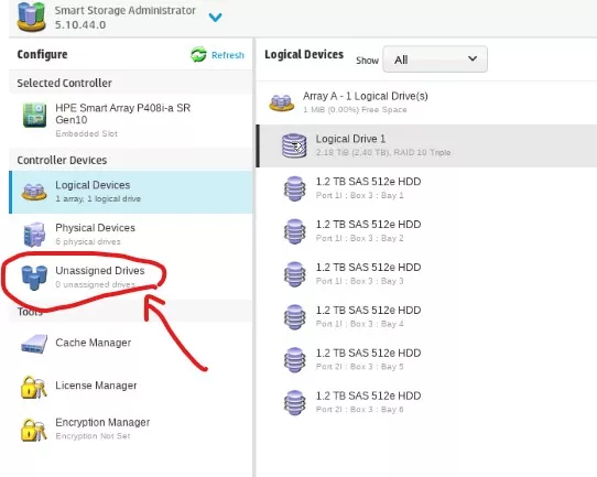

اینکه شناسایی نمی کنه یعنی زمان نصب سیستم عامل نمیشناسه یا توی تنظیمات رید هم نشونش نمیده؟؟؟؟
چون هارد های سرور ها بدون رید کلا شناسایی نمیشن اگر یک هارد هم بزنید باید برید خودش رو تنها رید صفر کنید

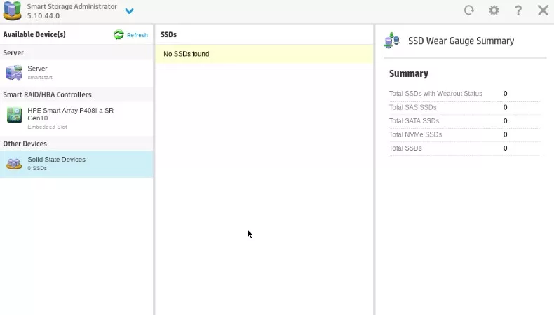

آره تو دوره هم اشاره کردین به این موضوع فقط مشکل اینجاست که انگار هارد رو کلا نمیشناسه. به عکس پیوستی توجه کنید:

ಥ_ಥ   تست کردم سالمه
