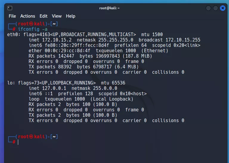

الان یه کارت شبکه دانگل متصل کردم ولی کار نمیکنه بازم
این مشکل فقط توی کالی هست ، یه مینت هم کنار این کالی نصب دارم روش کار میکنه ولی روی کالی نه.
وقتی هم دستور ifconfig-a یا iwconfig رو میزنم wlan0 توی خروجی وجود نداره !!

سلام اگر کالی رو روی vmware یا Virtualbox نصب کنید کارت شبکه wireless رو نمیشناسه 2 تا راهکار دارید :
1- یا از دانگل های USB کارت شبکه wireless استفاده کنید و توی VMware در قسمت Devices اونو رو بهش معرفی کنید
2- کالی live با تغییرات در Bios بالا بیارید

مطمئن باشید که اگر دانل وایرلس USB دار درست کارکنه میشناسه از قسمت VM/Removable Devices اونو بهش معرفی کنید بعدش ابزار Fern wifi cracker رو باز کنی توی گزینه اول Refresh کنید اگر همه چی درست باشه میاره گاهی اوقات می شناسه ولی با خروجی iwconfig نمیاره

بله روی vmware نصب کردم و کار نمیکنه با این که دانگل رو از اون قسمت بالای صفحه ( کلیک راست روی ماشین مجازی و گزینه Removable Devices و انتخاب کارت شبکه و فعال کردنش روی ماشین مدنظر) معرفی کردم.
