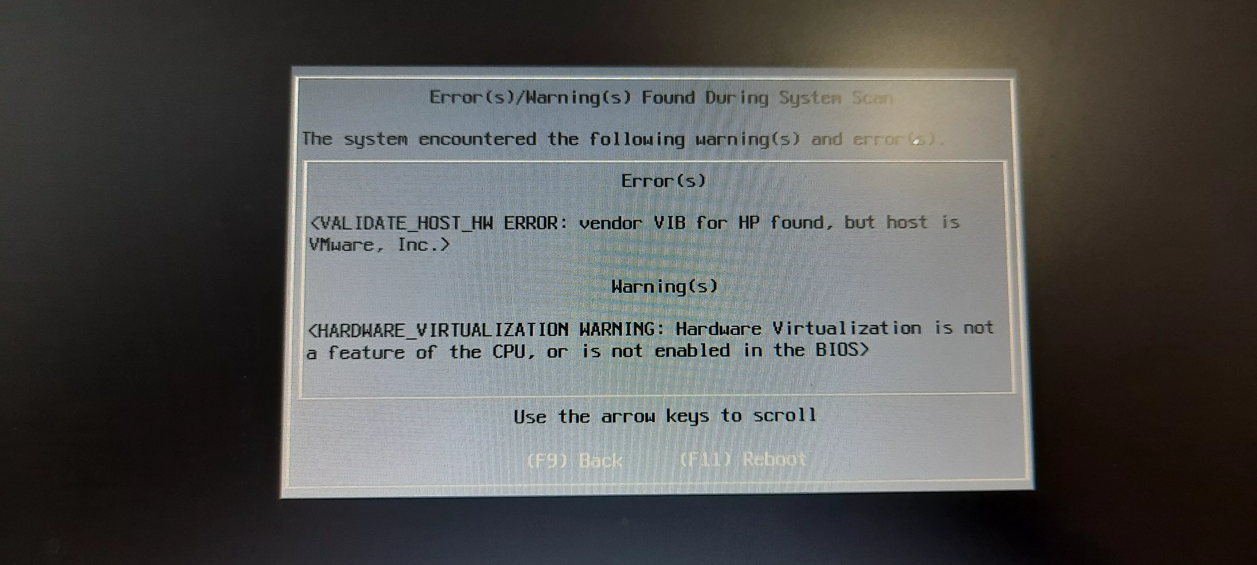

دوستان براي بنده موقع نصب ESXi اين خطا نشان داده شده اگر ممكن هست برام كمك كنيد.

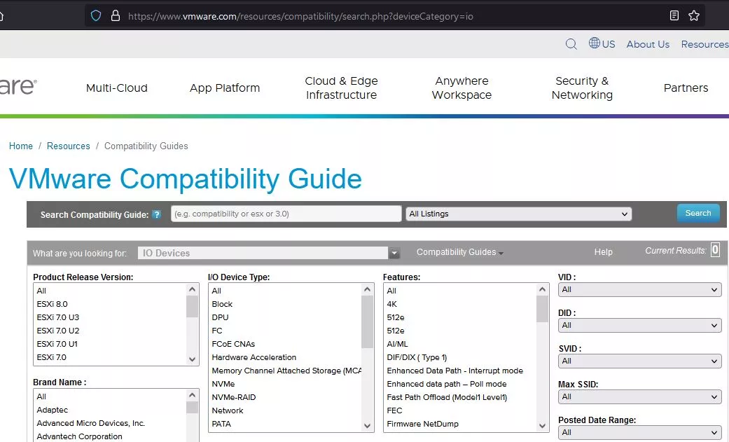

سلام مشخصات دقیق سرور رو قرار بدهید.
به نظرم مشکل شما این هست که نسخه ESXi که دارید نصب می کنید با سخت افزار شما هماهنگ (Campatibale) نیست شما با مراجعه به سایت VMware می توانید این موضوع را بررسی بفرمایید.
نتیجه را اعلام بفرمایید.

در حال حاضر شما با یک warning و یک error مواجه هستی.
1- برای رفع error هم به احتمال زیاد باید بتونید با نصب vmware player مشکل رو حل کنید. باز اگه حل نشد بفرمایید بررسی بشه.
2- برای رفع warning باید وارد محیط بایوس سیستم بشید و روی CPU قابلیت virtualization رو فعال کنید. اگر اطلاعی در این مورد ندارید از قسمت بایوس سیستم عکس بگیرید و پیوست کنید تا راهنمایی بیشتری بتونم انجام بدم.
پاسخ در 1401/09/12 توسط
رفع مشکل پیغام error :
در نظر داشته باشید ورژن esxi دوم نباید بالاتر از 5.5 باشه
رفع مشکل پیغام warning :
روی بایوس سرور virtualization رو فعال کنید.
نسخه 5.5 خیلی وقته دیگه از طرف vmware پشتیبانی نمیشه. پیشنهاد میکنم با ESXi 6.7 یا ESXi 7 کار کنید. البته نه با این سرور فیزیکی.
موفق باشید

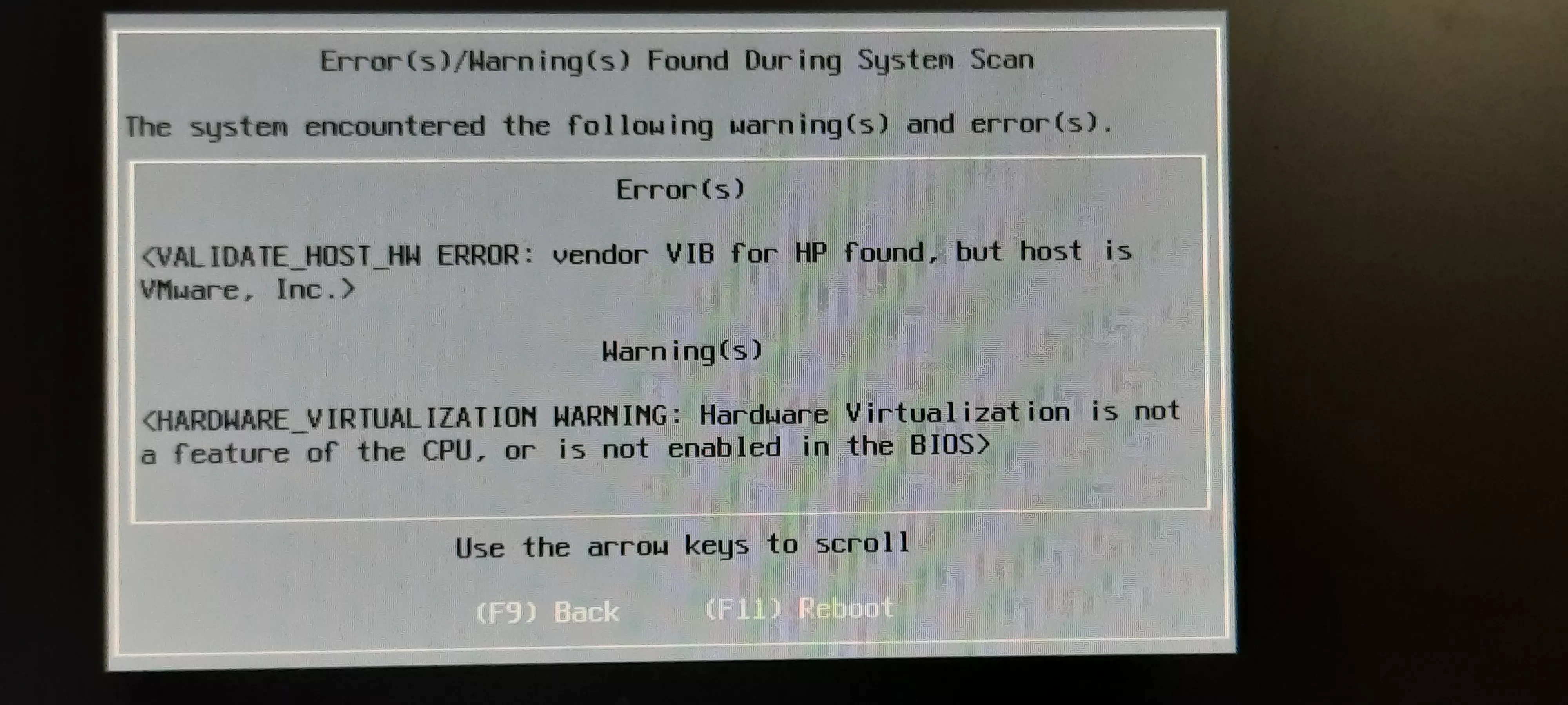

سلام وقت شما بخیر
1-فکر میکنم این خطا errore  به خاطر اینه که شما ESXI 5.5  روی Wmware Work station  نصب کردین
2- هشدار  Warning هم به خاطر اینه که احتمالا virtualizaion روی CPU فعال نیست
مطمئن نیستم ولی اینها چک کنید اگه اوکی شد بگید
یک پیشنهاد دیگه همیشه سعی کنید Time esxi  درست باشه
موفق باشید.

تویه سایت Intel برای این نوعcpu مجازی سازی رو yes نوشته بود !!!

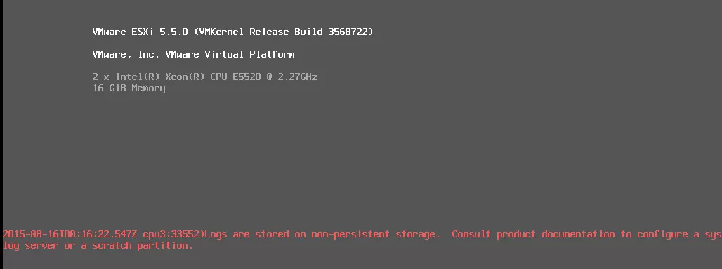

داره میگه لاگ ها در یک حافظه نا پایدار ذخیره میشن. یا لاگ سروری تعریف کن یا محل ذخیره لاگ ها رو تغییر بده.
اینم بخاطر اینه که احتمالا esxi رو یا روی فلش یا روی sd ram نصب کردی.
در واقع مشکلی نداره ولی برای رفع خطا به این سایت مراجعه کن
System Logs on ESXi Host are Stored On Non-Persistent Storage

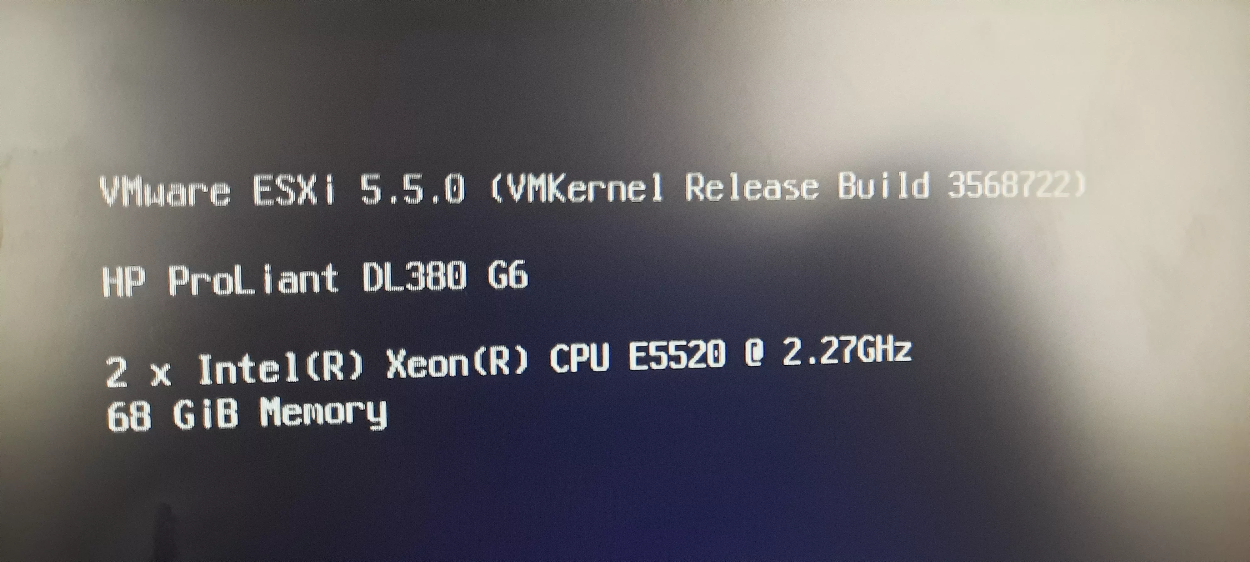

دوستان ببینید من یک سرور فیزیکی دارم و روی این سرور esxi نصب دارم
و این خطا زمانی رخ میده که من میخوام esxiدوم رو به عنوان یک ماشین مجازی روی esxi اصلی نصب کنم
