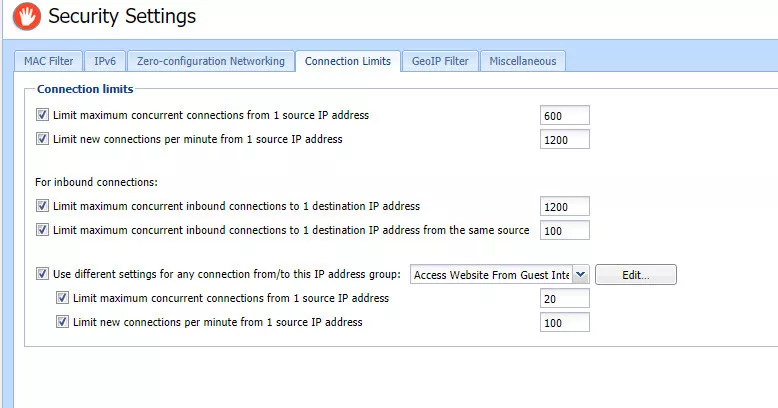

منظورم اینه :
تعداد کانکشن های کاربر زیاد نمیشه و قطع شه ؟
ضمنا چه دسترسی از کاربران می گیرید که اگه بهشون تو rule بدید ، مشکل حل میشه ؟
پاسخ در 1401/11/28 توسط
مقادیر این بخش در تنظیمات به همین صورت دیفالت هست و تغییری داده نشده
بله تعداد کانکشن های کاربر بعضی مواقع به ۱۰_۱۵ مورد هم میرسه و بعد چند ثانیه قطع میشن ... آیپی ها هم یه سریشون خارجی ناشناس هست و الباقی هم مربوط به سرویس api نرم افزار تحت شبکه

مشکلی با تعداد کانکشن های فعال کلاینت ندارید ؟ تنظیمات رو چک کنید.
پاسخ در 1401/11/27 توسط
