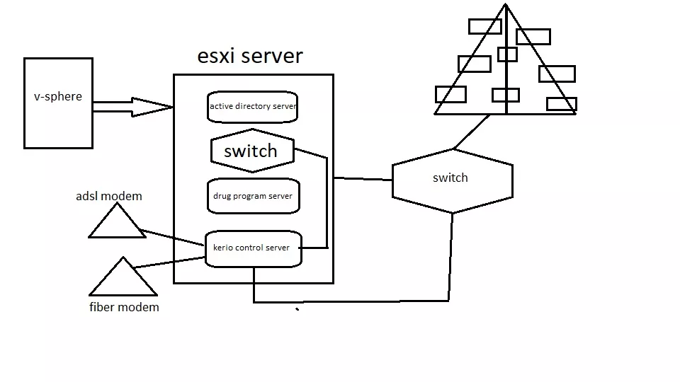

اینم توپولوژی شبکه حال حاضر ما

در مورد کریو هم میشه بفرمایید فایروال فیزیکی کریو در شبکه تون وجود یا appliance مجازیش؟
اگر هم براتون مقدوره یک شماتیک از توپولوژی شبکه تون بکشید که بهتر بشه نظر داد.
