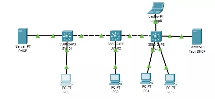

1- آياDHCP SNOOPING در برنامه PACKET TRACER  كار مي كند ؟
2- من در برنامه PACKET TRACER  اين سناريو رو پياده سازي كردم
روي هر 3 سويچ قابليت DHCP SNOOPING رو  روي ويلن 1 فعال كردم و پورت 01 رو كه به سويچ كناري متصل است رو به عنوان TRUST معرفي كرد تا سويچ شماره 3
روي سويچ1 هم به همين صورت و پورت 1 رو كه DHCP متصل است روي ويلن 1 تراست كردم
حالا توي سويچ شماره 3 يك DHCP ديگه  اجرا كردم و چند تا كلاينت گذاشتم ولي كلاينت ها براي دفعه اول باز از DHCP FACK اي پي ميگيرند و اگر مجدد تست كنم از DHCP اصلي  اي پي ميگيرند
توي سويچ ها هم با زدن دستور show ip dhcp snooping binding هيچ چيزي مشاهده نمي شود
مشكل از كجا ميتونه باشه
من اين دستورات رو روي هر سويچ  زدم
Switch(config)#ip dhcp snooping
Switch(config)#ip dhcp snooping vlan 1
Switch(config)#interface fasthernet 0/1
Switch(config-if)# ip dhcp snooping trust
