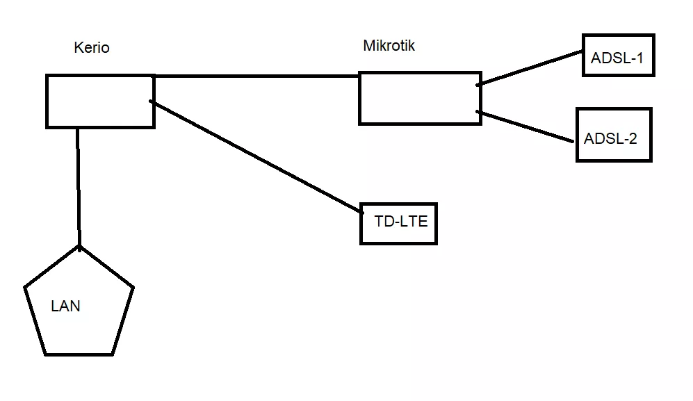

سلام کریو کنترل فقط دو تا خط اینترنت را مدیریت میکند حداقل بنده راهی برای اتصال 3 اینترنت به کریو پیدا نکردم و با ساختن 3 تا کانکشن pppoe کلا  به هم میریزد
سناریو بنده این است که دوتا خط Adsl-1 and Adsl-2 را وارد میکروتیک کنم و ادغام یا لود بالانس کنم و میکروتیک را به کریو وصل کنم به عنوان یک اینترفیس اینترنت به کریو و اینترنت سوم TD-LTE را هم به عنوان اینترنت دوم کریو بدون وارد شدن به میکروتیک مستقیم به کریو بدهم پس حالاکریو دو تا اینترنت دارد که یکی مستقبم است و دومی از مکیروتیک میاید که خود جمع دو خط adsl است. تا قبل از داستان با کریو کاربران مدیریت میشدند . NTLM و احراز هویت خودکار فعال بود و کاربران هم عضو دومین بودند
حالا پرسش این است که این سناریو ی جدید عملی است ؟ چگونه؟
برای اینکه یکسری از کاربران از سمت میکروتیک اینترنت بگیرن در رول تعریف شده NAT در میکروتیک باشد یا در کریو یا بهتر است بپرسم راه پیکربندی ان چیست؟
برای کاربران TD-LTE که NAT روی کریو است.
با تشکر از وقت گران بهایتان.

الان سناریو گرفتن اینترنت کریو از میکروتیک پیاده کردم دو مرحله nat داره یکبار در کریو و یکبار هم در میکروتیک این مشکلی ایجاد نمیکنه؟ایا روش مناسبیه؟
سئوال از مهندس آقامیری داشتم:الان شما 4 تا اینترفیس اینترنت در کریو دارین؟ ایا با بیش از دو کانککشن pppoe  به مشکل برخورد کردین ؟کریو بنده که به مشکل خورد نسخه مجازی 9.3.6بود.برای شما چطور؟

1- کریو مشکلی با تعداد خط اینترنت نداره ، من همین الان 4 تا اینترنت روی یک سرور دارم.
2-بهتره ماجرای اتصال PPOE رو بزارید به عهده مودم و کل ترافیک رو NAT کنید روی کریو ، احتمالا کل مشکلتون حل میشه.
3- تو این حالت کریو عملا دو تا اینترنت می بینه و یکی که از LTE میاد و یکی هم از میکروتیک.
شاید کریو کمی سبک تر شه ولی عملا شما دیگه نمی تونید به در سطح میکروتیک تصمیم بگیرید که ترافیک از کدوم کاربر اومده و برعکس کریو هم نمی دونه اینترنت از کدوم خط ADSL اومده.
پاسخ در 1402/04/13 توسط
مودم ها هم آپشن همیشه وصل بودن رو دارند.
یه حالتی دارند به اسمی شبیه Always و یکی هم on demand که شما می تونید بزارید همیشه وصل باشه.
همین الان تو یک کیس من فیبر و ADSL رو هم زمان دارم و همیشه هم وصله.
