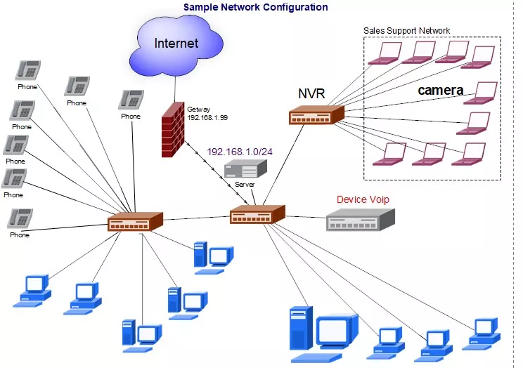

جناب آقاي بهمني شماتيك كلي شبكه ما تقريبا به اين شكل هست حالا رنج ip دوربينها روميخوام عوض كنم تو يك رنج ديگه قرار بدم بطوريكه ارتباط با اينترنت و شبكه داخل هم داشته باشن
