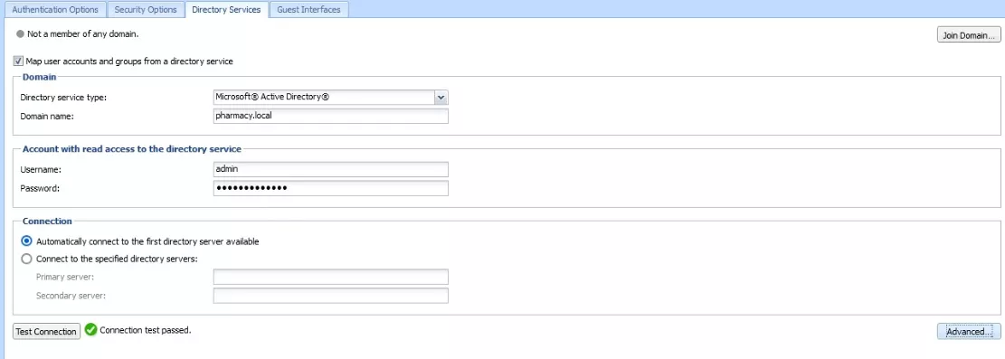

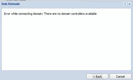

مشکل در ارتباط کریو کنترل با دامین کنترلر
بنده مدتیه در ارتباط کریو کنترل با اکتیو دایرکتوری مشکل دارم و خطای مشخصی دریافت میکنم در حالیکه اطلاعات مثل یوزر پسورد و ... به درستی وارد میشه
البته ارتباط با اکتیو دایرکتوری وجود داشت و مشکلی هم نداشت اما چند ماه پیش بصورت ناگهانی ارتباط قطع شد و دیگه نتونستم مجدد ارتباطش بدم
در ادامه دوتا تصویر براتون میفرستم که یکی مربوط به خطاست و دیگه مربوط به صفحه تنظیمات دامین در کریو هست
نسخه کریو کنترل هم 9.4.2 پچ 1 هست
ممنون میشم راهنمایی بفرمایید برای حل مشکل

دوست عزیز مشکل شما قطعا بدلیل موضوع Daylight Saving اتفاق افتاده است.
قطعا شما بدلیل اختلاف زمانی که بین دامین و کریو دارید نمی توانید ارتباط بگیرید.
البته موضوع تنظیم بودن DNS هم بسیار مهم است ولی شما اشاره فرمودید که قبلا جوین بوده و طی چند ماه اخیر به این مشکل برخورد کردید.
اگر شما بروی دامین تایم رو تنظیم کردید باید بروی کریو زمان رو از NTP سرور های جهانی دریافت نمایید و دوباره اقدام به ارتباط با دامین نمایید.
احتمال قوی مشکل شما برطرف خواهد شد.

آیپی و نام دامین رو با ip tools کریو پینگ گرفتم و اوکی بود
نام کاربری و پسورد وارد شده هم سطح ادمین هست و جالب اینجاست همونطور که در تصویر هم مشخصه در صفحه اول تست ارتباط با اکتیو دایرکتوری تایید شده!
پاسخ در 1402/05/24 توسط
تنظیم تایم برروی کریو توسط NTP انجام میگیره
ساعت هم با ویندوز و سرور اکتیو دایرکتوری هماهنگ هست
پاسخ در 1402/05/25 توسط
یه نکته دیگه یادم اومد یکی از ورژن های کریو کنترل قابلیت جوین رو نداشت ولی شما برای اینکه خیالتون از این بابت هم ردیف بشه میتونید به راحتی کریو خودتون رو توسط فایل آفلاین بروز رسانی نمایید البته قبلش حتما بکاپ تهیه نمایید.
ببینید DNS درست تنظیم شده و دامین روی کریو resolve میشه (از ابزارهای خود کریو استفاده و تست کنید)
کاربر رو درست زده اید ؟ administrator نباید باشه ؟ (البته این خطا رو نمیده)
