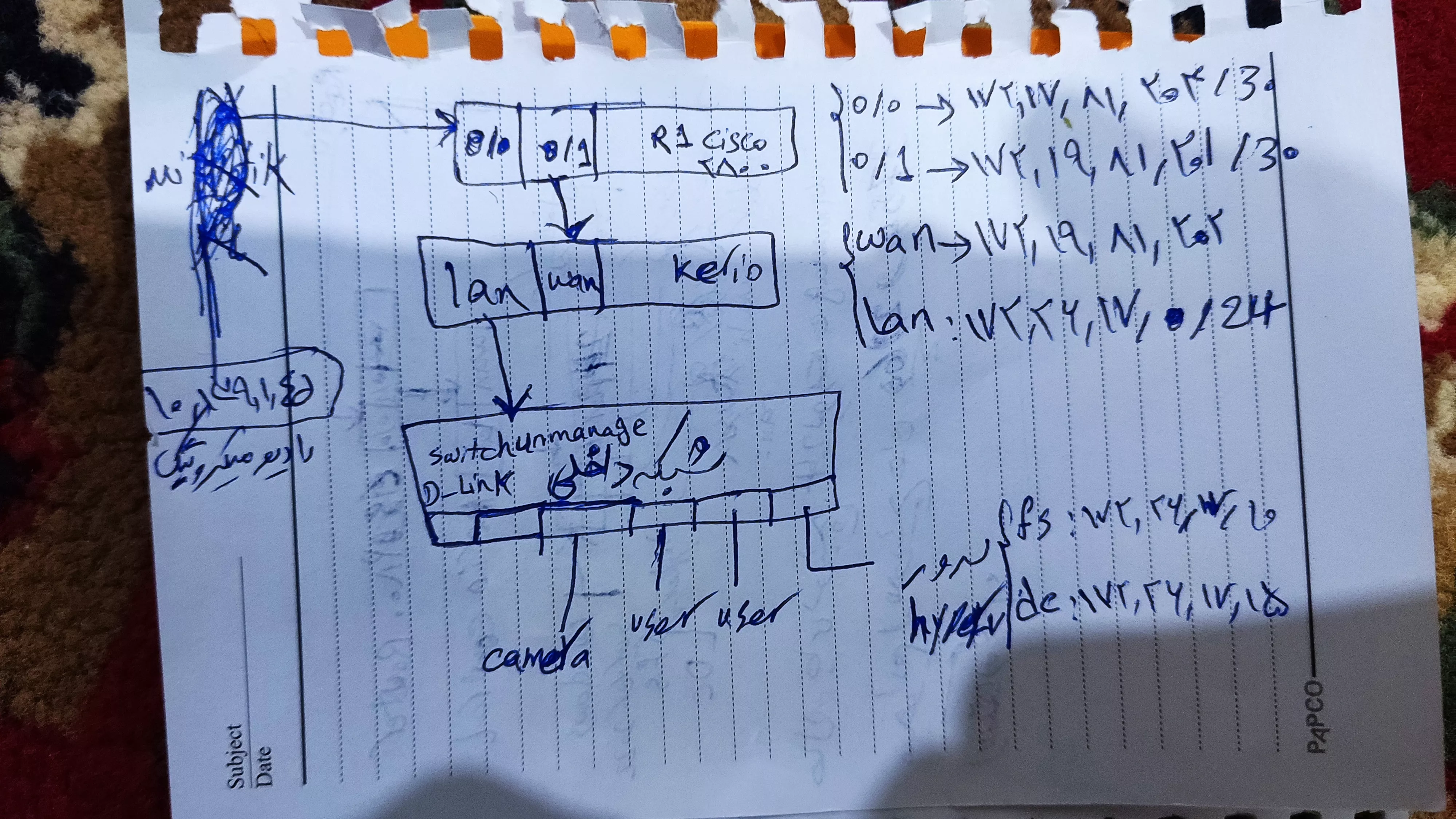

ببخشید یه شبکه با چندین (سیستم،دوربین مداربسته،کریو،سرور ۲۰۲۲) دارم الان ازم می‌خوان که ویلنبدی در این سوییچ انجام بدم و ارتباط دوتا سوییچ رو‌باهم داشته باشم،الان باید چطور شروع کنم؟

میتونی نقشه شبکتو داخل packet tracer یا یه نرم افزار دیگه ای برام بکشی نیاز به جزئیات نیست و فقط میخوام بدونم کدوم روتر به سوئیچ و ... وصل شده دستگاه و ویندوز سرور و ...

اوکی ، شرمنده اگه میشه دستورات ۲۹۶۰ و‌۳۷۵۰ رو جداگانه بگید ممنون میشم و اینکه برای ارتباط کریو با ۳۷۵۰ چجوری میشه؟

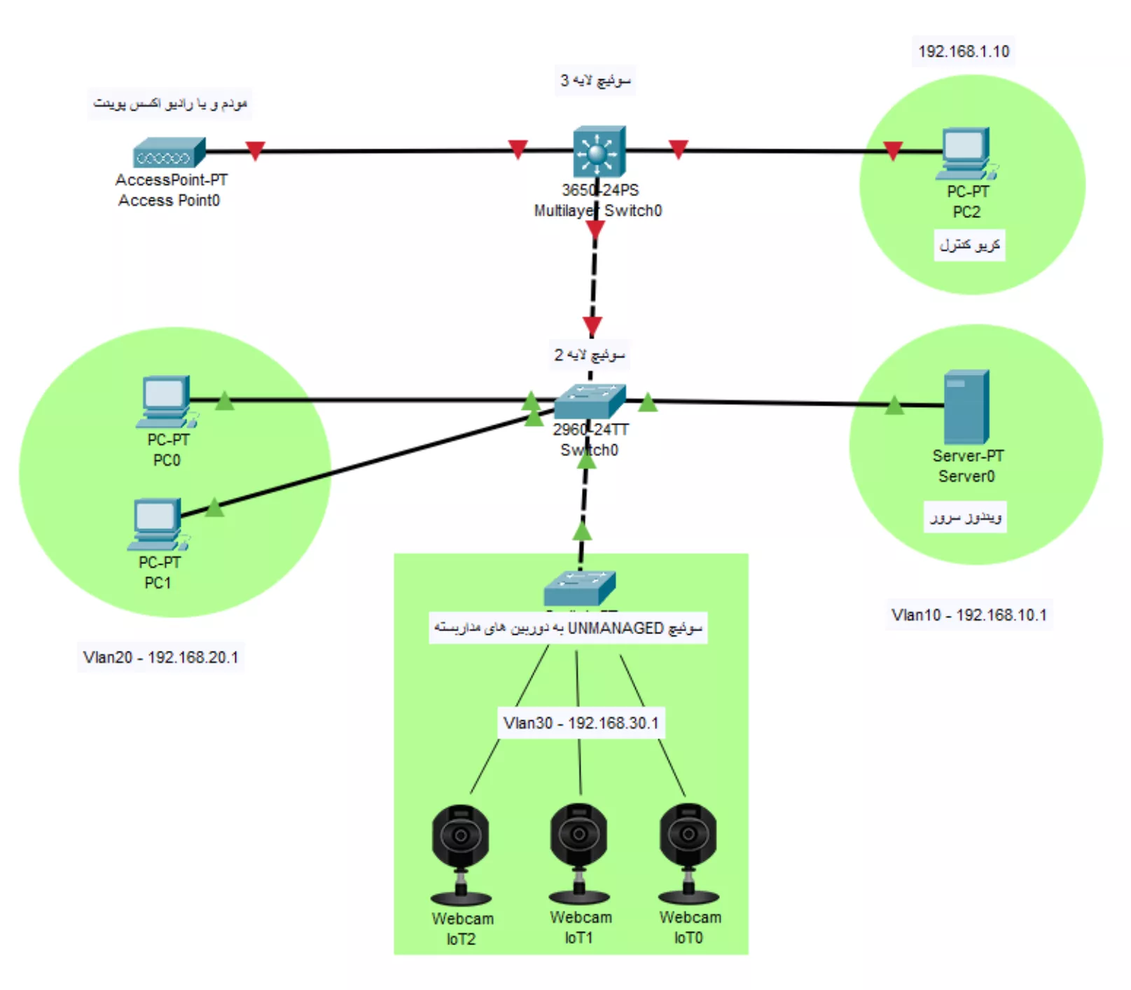

خب چیزی شما مد نظرتونه اینه
سوئیچ unamanaged رو بزارید برای دوربین ها، اما تصویر زیر رو مشاهده کنید و بعد نظرتونو بهم بگید

بنظرتون باید روت خاصی داخل 3750 بنویسم که ترافیک vlan ها رو به سمت کریو‌کنترل بفرسته بعدش به سمت روترو بعدش به سمت رادیوهام و بعدش سمت مخابرات
