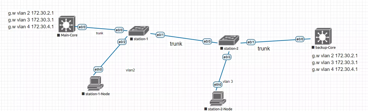

سلام به همگی وقتتون بخیر
من یک شبکه دارم به شکل زیر. در لایه core میخوام redundancy داشته باشم به این معنی که اگر سوییچ اصلی core  شبکه من مشکل پیدا کرد سوییچ بکاپ به طور اتوماتیک وارد مدار شود. چه روشی وجود دارد.

از قابلیت استک باید استفاده کنید دوتا سوئیچ را باهم استک کنید بعد از هر سوئیچ لایه access یا Distribution دوتا کابل برای آپ لینک بیاد و به دوتا سوئیچ core بخوره. اون دوتا کابل هم باید باهم اترچنل بشن
پاسخ در 1403/01/31 توسط
تنها کاری که میشه انجام داد stack کردن هست که 2 تا سوییچ با هم میشوند یک سوییچ و نیاز است شما ether channel ایجاد نمایید
