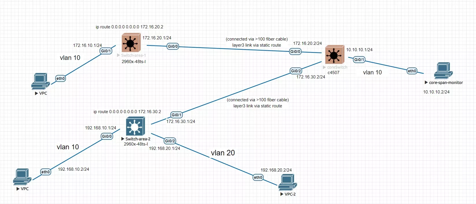

سلام به همگی . وقتتون بخیر
من دو واحد مجزا دارم که هر کدام یک سوییچ core 2960x دارند که از طریق static route به سوییچ core(c4507) در واحد مرکزی متصل میشوند. شماتیک شبکه ام رو در تصویر زیر اوردم.
میخوام ترافیک کلاینت های دو واحد به یک سرور پشت سوییچ مرکزی که وایر شارک روش نصب هست ارسال بشه . من روش های span و rspan  رو بررسی کردم هر دو بر روی لینک های access  و trunk عمل می کنند نه  بر روی لینک های لایه سه
چه کاری باید انجام بدهم تا بتوانم ترافیک کلاینت ها به سمت سرور ارسال بشه
پرسیده شده در 1403/05/19 توسط
سلام ، نه تا جایی که میدونم نمیتونید ترافیک SPAN و RSPAN رو روی L3 Link ارسال کنید. شاید باید یه نگاهی به ERSPAN بندازید.
پاسخ در 1403/05/19 توسط
