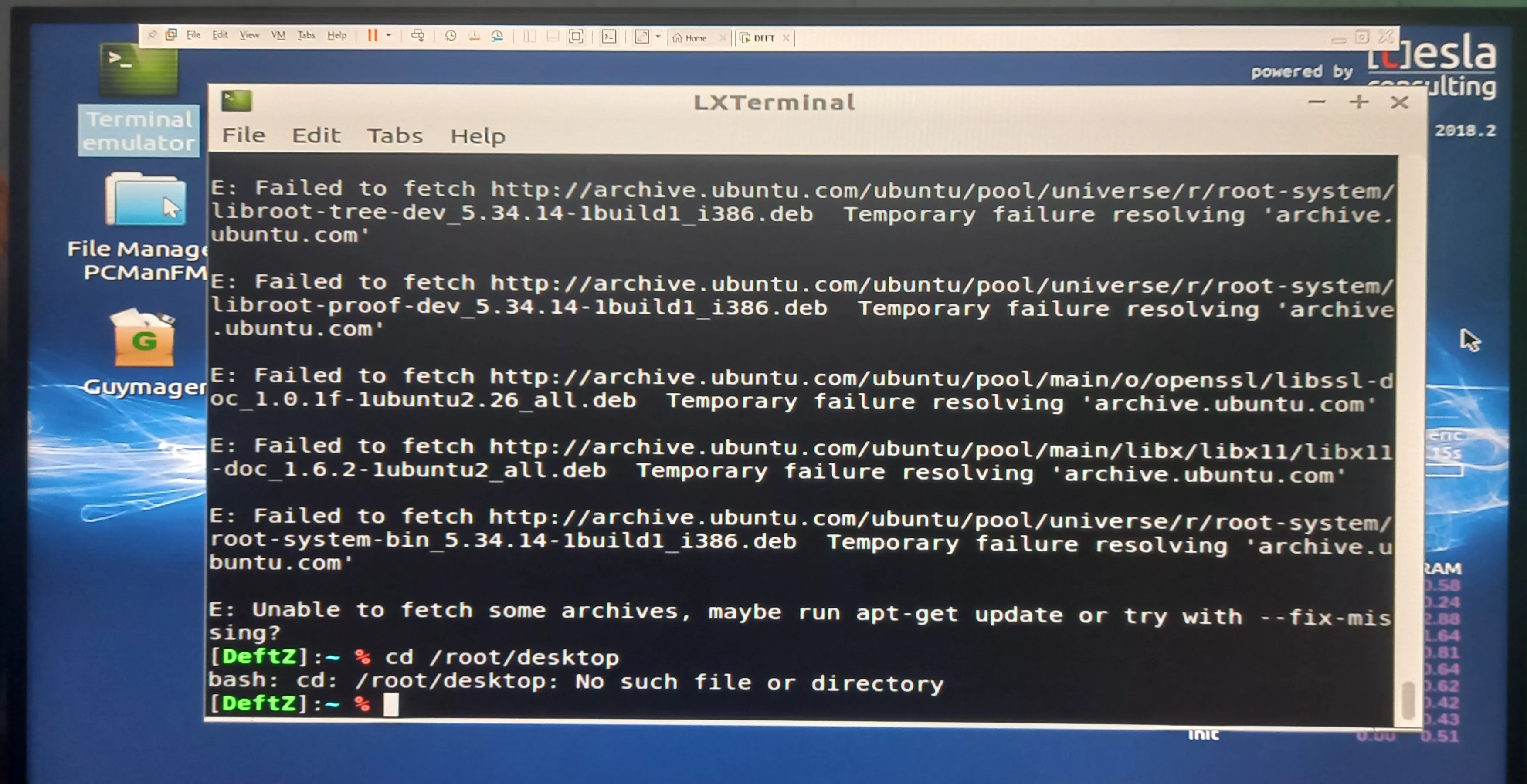

کد (apt-get install root-system-bin) رومیزنم یه چیزی دانلود میکنه بعد کدی که شما گفتید رو میزنم (cd /root/desktop) بعد این خروجی که عکسش رو گذاشتم میاره.
میخوام امنیت کار کنم برای این از (DEFT) استفاده میکنم.

من اون کدی که گفتید رو میزنم یه چیزی میاره که دانلود میکنه بعد که کد رو میزنم برای مثال (/root desktop) بعد همون ارور که بالا گفتم دوباره میاره.چیکار کنم درست شه؟

این ارور رو میاره اسلش هارو هم جابجه میکنم بازم درست نمیشه.چیکار کنم؟

به دلیل اینکه لینوکس به حروف بزرگ و کوچک حساس هست.
cd /root/Desktop

قاعدتا نباید دیگ ارور پکیج بده. بعد از دانلود اروری نشون نمیده؟
اگ میتونید عکس یا خروجی دستور رو بفرستید.
فک کنم دانش تون در حوزه لینوکس کم هست.
اگر میخواین که تغییر دایرکتوری(پوشه) بدین از دستور cd  استفاده کنین:
cd /root/Desktop
