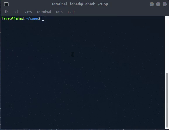

سلام خسته نباشید. ببخشید من تو ترمینال کالی وقتی با دستور "cd cupp" وارد پوشه ی cupp میشم گزینه ی cupp.py برام وجود نداره و بجاش گزینه ی setup.py هستش تو دایرکتوری الان من نمیتونم از دستور cupp.py/. برای اجرای این ابزار استفاده کنم ممنون میشم راهنماییم کنید

بعد از وارد کردن دستوری که گفتین الان من تو پوشه ی cupp, گزینه های زیررو دارم:
1-build
2-cupp.egg-info
3-LICENSE
4-requirements.txt
5-setup.py
6-cupp
7-dist
8-README.md
9-screenshots
