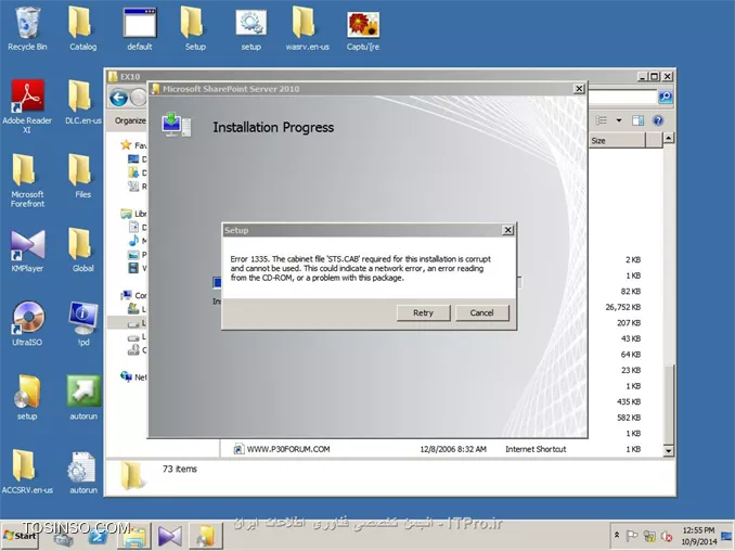

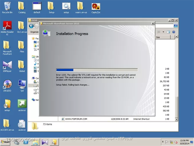

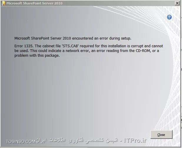

سلام ،میخواستم شیرپوینت 2010 رو روی dc میخام نصب کنم تمام پیش نیاز هارو هم نصب کردم اما توی نصب از هر گزینه ای که میرم اخطار زیر رو میده که فلان فایل نیست و مطمئنم که فایلام کامله چون rar بود؟
Error 1335. The cabinet file 'STS.CAB' required for this installation is corrupt and
cannot be used. This could indicate a network error, an error reading from the
CD-ROM, or a problem with this package.

قطعا فايل دانلودي شما دچار مشكل هست ، يكبار مجددا فايل رو از سايت دانلود كنيد ... اين مشكل فقط به خاطر خراب بودن بسته هست
پاسخ در 1393/07/20 توسط
ممنون از یه سایت دیگه دانلود کردم درست شد
