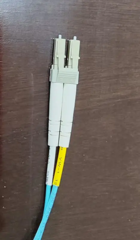

با اینکه کارت شبکه HBA در لیست deviceهای متصل به esxi شناسایی شده است اما زمانی که با کابل lc-lc بین san و سرور esxi اتصال برقرار می کنم چراغ ها در هر دوسمت خاموش است و روشن نمی شود.

هرچند احتمالا امتحان کردید ولی بازم میگم
از یک طرف مثلا از پشت san جای دوتا تار فیبر نوری رو عوض کنید به این صورت که چپی رو به راستی و راستی رو به چپی بزنید.
اگرم در سوکت دوتا تار بهم چسبیدن باید اون قطعه که دوتا تار رو بهم گیر داده رو بشکنید ولی مراقب باشید خود سوکت نشکنه.
همچنین مدل hba رو بررسی کنید ببینید با مدل san سازگار هست یا نه

منظورتون از تارهای فیبر همین دو تا تار آبی که رفته به A و B روی سوکت سر کابل هست ؟
