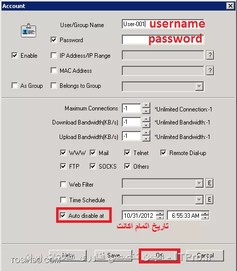

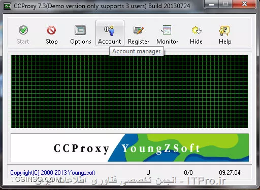

6
از صفحه اصلی گزینه Account را انتخاب می کنیم
||http://security.tosinso.com/files/get/47f40431-ec24-4897-b89c-f6745e58c0b4||

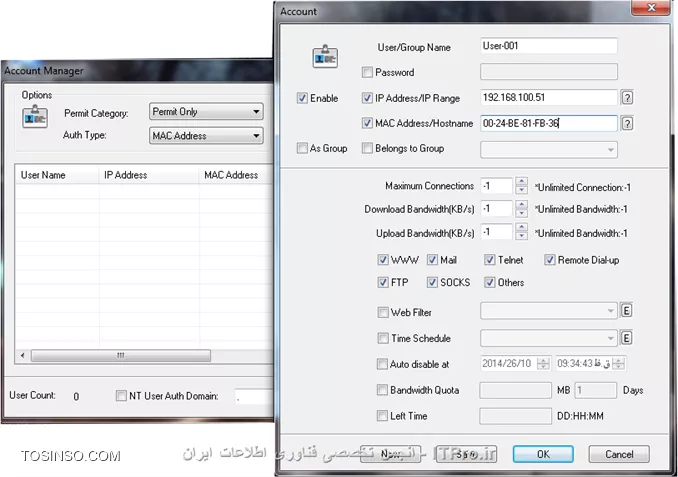

سپس در پنجره ظاهر شده گزینه new رو انتخاب کرده و مشخصات کلاینت رو وارد می کنیم
||http://security.tosinso.com/files/get/86e8e63b-9e6d-423a-87b2-e3dbdfe9eeb9||
||http://security.tosinso.com/files/get/f373c479-9b46-4c14-8c4b-058613be62c9||

جناب m_rafieir :
با تشكر . من تمامي كارهاي بالا را انجام داده ام. اما باز هم تعريف mac address هيچ تاثيري در اتصال به اينترنت ندارد. يعني در صورتيكه mac يك سيستم را در ccproxy وارد كرده باشم (بدون زدن ip) و بعد از در سيستم جداگانه اي كه تا كنون به اينترنت دسترسي نداشته است و كارت شبكه آن مدل ديگري است فقط و فقط ip سيستم را داده ام (سيستمي كه فقط mac آنرا در ccproxy داده بودم) اما آن سيستم جديد باز هم به انترنت وصل ميشود !!!!!!!!!!!!!!!!
نميدانم مشكل كجاست!!

سلام، من شخصاً از CCPROXY استفاده نکردم، اما ظاهراً جهت مشخص کردن کاربران مجاز به دسترسی به اینترنت در قسمت Auth Type ، اگر به جای گزینه Auto Scan گزینه New را انتخاب کنید قادر به تعریف یک سیستم بر اساس IP Address و MAC Address خواهید بود.
پاسخ در 1393/08/04 توسط
