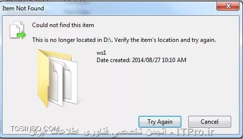

یه مشکل عجیب و غریب برام پیش اومده که روی درایوهام هیچ فایل و فولدری رو نمیتونم rename بکنم اما میتونم ایجاد یا حذف بکنم، هم ادمین لوکالم هم دسترسی ادمین دومین رو دارم روی تمام درایوها هم full control access هستم، تقریبا همه جور permissionی رو هم چک کردم،
تو سایت مایکروسافت نوشته بود چندتا key از رجیستری رو حذف کنید و ریست! اما کارساز نشد!
لطفا اگه تجربه ای دارید در این خصوص بفرمایید..
سپاس.سلام
سپاس.||http://tosinso.com/files/get/cb471323-6fba-49af-a42d-82bbc841cd9c||

دوستان عزیز با سپاس از راهنماییهاتون،
متاسفانه مشکل حل نشد! (ضمنا توی command prompt با کمک دستور ren میتونم rename کنم اما ویندوزی خیر!) ...

از دستور زیر استفاده کنید سپس تست کنید ضمناً لینک زیر رو هم بررسی کنید و همچنین در لینک زیر صحبت از یه نرم افزار شده به نام Unlocker ممکن هست راهی باشه برای شما.
chkdsk d: /f /v
نکته:منظور از :d همون نام پارتیشن شما هست.
http://www.neowin.net/forum/topic/1125946-cant-delete-a-file-it-says-its-no-longer-located-there/
