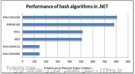

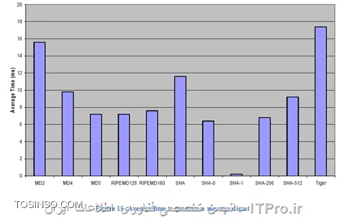

از لحاظ امنیت که جناب نصیری فرمودن. از لحاظ Performance و زمان به نگاه به 2 نمودار زیاد تفاوت ها رو میتونید ببینید.
||http://security.tosinso.com/files/get/2e44d0cd-0142-4a12-ae11-d9313e42fc3d||
||http://security.tosinso.com/files/get/84fbb23a-f71b-4efd-b3fc-789543745620||
