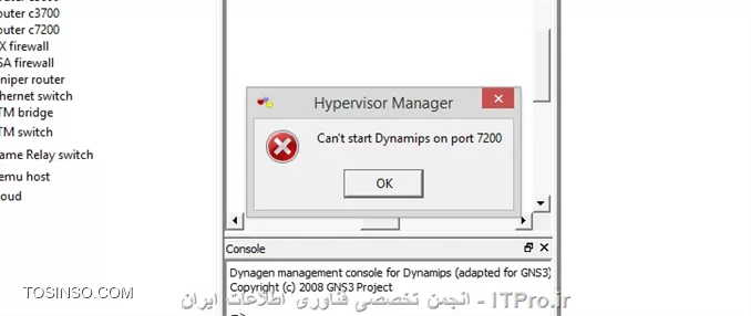

مشکل در راه اندازی GNS3
با سلام خدمت دوستان و مهندسین گرامی
بنده هنگامی که IOS رو در قسمت مربوطه ADD میکنم , هنگام drag کردن روتر با این پیغام مواجه میشم .
لطفا راهنمایی کنید
سپاسگذارم .
پیغام خطای مربوطه
پرسیده شده در 1393/08/24 توسط
سلام، مسیر زیر و یه نگآ بندازید،
Preferences>Dynamips
از تَب General Setting به Path to Dynamips دقت کنید که درست Set شده باشه، معمولآ در محل نصب GNS3 هستش و در فولدر Dynamips. درصورت وجود دکمه ی تست، تستش کنید.
همچنین Port Range رو هم چک کنید و درصورت امکان تغییرش بدید.
از تَب Advanced Setting هم به Dynamips hypervisor port range توجه کنید و تغییرشون بدید، احتمالآ مشکل از همین جاست.
ضمنآ این مشکل معمولآ بخاطر درست نصب نشدن پیش میاد و با Remove کامل و بعد Install رفع مشکل میشه.
پاسخ در 1393/08/25 توسط
