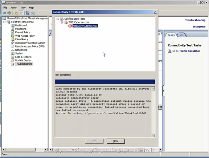

به تازگی در TMG همه سایت ها باز می شوند ولی سایت www.tamin.ir باز نمی شود در حالیکه قبلا باز میشد.الان داخل سرور TMG میتونم به سایت مورد نظر دسترسی داشته باشم ولی داخل TMG نمیشه و در قسمت Connectivity Test هم همه سایت ها رو تست ok میده ولی برای این سایت (چه با ip چه با آدرس)خطای بالا رو میده. کارهایی که انجام دادم ولی مشکل حل نشد:
1- کلیه Role ها رو حذف کردم و دسترسی رو کلا آزاد گذاشتم
2- آدرس DNS رو تغییر دادم (از آدرس DNS مخابرات استفاده کردم و چند تا آدرس DNS معتبر دیگر )
3- از Ipconfig و سویچ flushdns  کش رو پاک کردم
4- از فرمان nslookup هم استفاده کردم
5- سرور رو ریستارت کردم

از دوستانی که راه حل دیگه ای به ذهنشون میرسه و یا تجربه ای در این مورد دارن خواهشمند است تجربیاتشون رو در اختیارم بزارند
پاسخ در 1393/10/13 توسط
دوست عزیز قابلیت NIS را هم غیر فعال می کردی ( البته اگر فعال باشه !)
پاسخ در 1393/08/28 توسط
دوستان راه حلی برای مشکل فوق ندارید؟
پاسخ در 1393/12/10 توسط
تشکر از راهنمایی دوستان عزیز. ولی مشکل حل نشد
پاسخ در 1393/09/09 توسط
