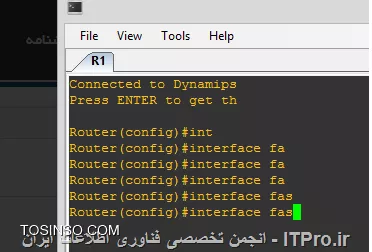

چگونه به fastethernet در putty دسترسی داشته باشیم . ؟؟؟؟
با سلام خدمت دوستان و مهندسی گرامی
مشکل دسترسی به  fastethernet  در  putty
من برای اولین بار از packet tracer به GNS3 کوچ کردم و با این مشکل روبرو شدم .
لطفا راهنمایی کنید متشکرم
پرسیده شده در 1393/08/30 توسط
دوست عزیز شما باید اینترفیس را قبل از اجرای روتر اضافه کنید
ضمنا با دستور sh int summary لیست اینترفیس را داشته باشی
