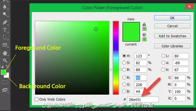

باسلام خدمت دوستان عزیز ، من یه سوالی داشتم در قسمت فتوشاپ میخوام از رنگی که از قسمت Windowدر قسمت Info با کلیک کردن در رنگ تصویر موردنظر یک نمونه رنگی دقیقا مثل اون رنگ رو انتخاب کنم و قسمت دیگه رو رنگی کنم ; در قسمت Color رفتم و کد RGBمورد نظر را دادم ولی اشکال کارم در اینجاست که نمیتونم اوون رنگ رو در جایی استفاده کنم ؟؟  اگه راهنمایی کنید متشکر

دقیقاً تو اموزشی که محمود جان تهیه کردند کاملاً توضیح داده شده ضمناً تصویر زیر رو که نگاه کنید اون فلش قرمز رنگ کد رنگی هست که انتخاب شده اگر این کد رو کپی کنید و یه صفحه سفید ایجاد کنید و تو همون پنجره مربوط به رنگ ها برید و اون کد رو اون پایین Paste کنید دقیقاً همون رنگ براتون انتخاب میشه این هم یکی از ساده ترین راه های ممکنه هست.

کافیست اعداد درج شده در مقابل حروف RGB در INFO را با استفاده از Color Picker وارد نموده وسپس با استفاده از ابزارهایی مثل سطل رنگ (Paint bucket Tool) رنگ آمیزی کنید. البته شما خیلی راحت تر می توانید با استفاده از Eyedroper رنگ مورد نظر خودتان را انتخاب و سپس اعمال کنید. برای اطلاعات بیشتر به آموزش زیر مراجعه نمائید:
