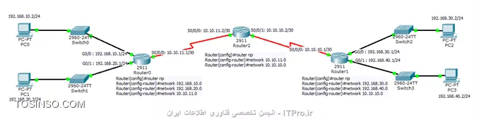

چون که در آخــــر مشخص نشد که شما کانفیگ رو در روترها با کدوم پروتکل routing میخواهین منم برای این سناریو شما راحترین رو انتخاب کردم که پروتکل RIP هست .. اینم نمونه کانفیگ :
||http://network.tosinso.com/files/get/e601c107-b14b-4063-a948-3f5888e733ba||
موفق باشید.

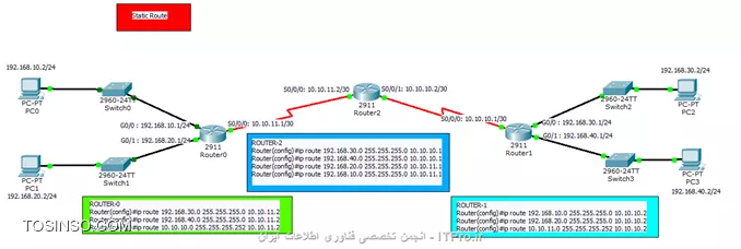

مرسی بابت راهنماییت.اما اگر به روش static توضیح بدین ممنون میشم

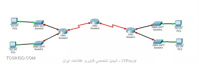

طبق گفتــه های شما ، توپولوژی میشه به این صورت :
||http://network.tosinso.com/files/get/c0078352-e6db-4a05-9e87-d8bc60eaf15c||
و اینکه این 3 تا روتر به هم وصل میشن منظورتون رو دقیق متوجه نشدم اما اگه میخواین ارتباط شبکه های سمت چپ رو ب شبکه های سمت راست باهم برقرار کنی از طریق این 3تا روتر میتونی از پروتکل های routing استفاده کنی مثل RIP , EIGRP و یا اینکه Static Route بنویسی بین 3تا روتر
اگه سوال رو باز واضح تر بپرسی بهتر میشه راهنمایی کرد

اینـــــم static route بـــــرای شـــما
||http://network.tosinso.com/files/get/943f9349-de36-45f0-a407-d0a329ffc7dd||
مــــوفق باشــــید
