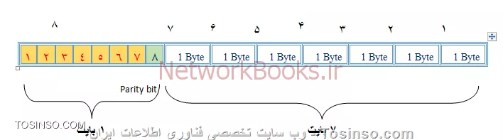

!!!! كلید DES
یك توالی هشت بایتی است كه هر بایت شامل یك كلید هفت بیتی و یك بیت توازن (Parity) است. پس این کلید ۶۴ بیتی می باشد. تنها از ۵۶ بیت این کلید استفاده مؤثر می شود و ۸ بیت آن بیت parity می باشد.
||https://security.tosinso.com/files/get/cb1dfb1a-4f10-4050-8b64-17b6c9829812||

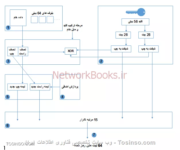

عملکرد الگوریتم رمزنگاری DES در زیر نشان داده شده است:
||https://security.tosinso.com/files/get/38b1788b-21bc-409a-b3b7-019ce4dccc32||
!!!! عملکرد الگوریتم رمزنگاری DES
الگوریتم رمزنگاری DES متن اصلی را به بلوکهای ۶۴ بیتی میشکند و در هر زمانبر روی یکی از این بلوکها کار میکند.کلید DES دارای ۶۴ بیت می باشد که ۸ بیت آن توازن و ۵۶ بیت آن کلید است.در این مرحله کلید ۵۶ بیتی به دو نیمه تقسیم میشود (دو نیمه ۲۸ بیتی) و به چپ شیفت داده میشوند.بلوک ۶۴ بیتی داده خام به دو نیمه راست و چپ شکسته میشود و نیمه راستبا نتایج مرحله دوم XOR می شود.نیمه چپ داده خام و نتیجه حاصل شده از XOR در مرحله سوم برای رمزنگاری وارد این مرحله می شوند.در این مرحله دو نیمه راست و چپ جدید ساخته می شوند تا به عنوان ورودی دور (Round) بعدی مورد استفاده قرار گیرند.
    نتایج مرحله پنجم به عنوان داده های ورودی وارد دور بعدی می شود و نتایج مرحله دوم نیز یه عنوان کلیدهای دور بعدی وارد می شوند و این مراحل ۱۵ مرتبه دیگر (جمعا ۱۶ مرتیه) تکرار میشوند.پس از ۱۶ دور تکرار مراحل بالا، متن رمزشده ۶۴ بیتی از الگوریتم خارج می شود.
كلید DES
