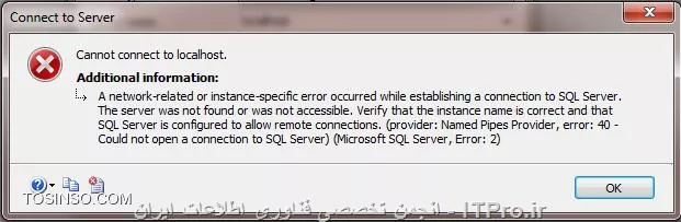

بعد از نصب SQL Server با مشکل وصل شدن به سرور لوکال مواجه می شوم. زمانی که می خواهم کانکت شوم خطای زیر را نشان می دهد.
خطای SQL Server هنگام کانکت شدن به سرور
از هریک از عبارات زیر برای نام سرور هم استفاده کرده ام، اما همچنان مشکل دارد.
  • (local)
  • localhost
  • 127.0.0.1
همچنین وضعیت سرویس SQL Server را هم از SQL Server Configuration Manager چک کردم و در حالت Running بود. ری استارت کردن سیستم هم جواب نداد.
به نظر شما مشکل از کجاست؟

نقطه -> . رو هم تست کردم ولی جواب نداد. همون ارور قبلی.
وقتی هم که Browse می کنم هیچ سروری لیست نمیشه. :(

مشکل در Database Engine بود. Datebase Engine رو remove کردم و دوباره install کردم. مشکل بر طرف شد.

اگر شما در هنگام نصب به Default Instance یک اسم داده باشید و سرویس SQL Server Browser هم فعال شده باشه معمولا با این مشکل مواجه میشید که نمی تونید بصورت Local به Database متصل بشید ، من خودم فکر کنم به همین مشکل خوردم ، ترجیحا Browse کردم و از طریق شبکه این سرور رو از روی خودش باز کردم که دقیقا مرحله قبلی همینجا میشه ، به جای انتخاب Local شبکه رو انتخاب کنید و از اونجا به شما سرور نمایش داده میشه ، این رو هم تست کنید.
