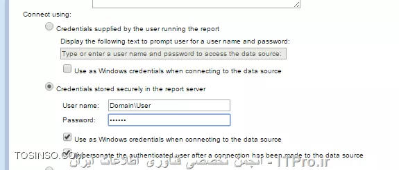

سناریو به این صورته که من دو تا سرور دارم که توی Domain هستن و یه نرم افزار تحت وب دارم که دیتابیسش روی یه سرور و وب هم روی اون یکی سرور Publish شده.
حالا توی دیتا سورس مربوط به کانفیگ Report یه یوزر که ادمین دامین هست set شده تا بشه از سرور وب گزارش گرفت:
||http://tosinso.com/files/get/ef25c080-c6b4-4444-b8f9-4f0e1ae8e5dd||
 اما این خودش یه مشکله و ما نمیخوایم که توی دیتاسورس یوزر ادمین دامین ست بشه و حدالامکان باید یوزر فقط دامینی باشه ( بنابه پالیسی های سازمان ) و در صورتی که یوزر رو از حالت دامین برداریم موقع گزارش گرفتن با ارور

شما کاربر دمین رو در SQL Server ذخیره کن و دسترسی های لازم رو بهش بده.
