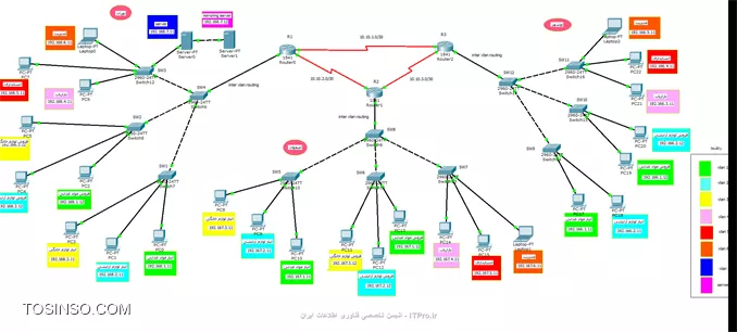

سناریو فروشگاه زنجیره ای که شعبه مرکزی آن در تهران و دو شعبه در اصفهان و نوشهر دارد در این سناریو vlan بندی را انجام دادم از طریق vtp.
ارتباط بین vlan ها را از طریق inter vlan routing برقرار کردم. مسیریابی را از طریق ospf انجام دادم.

اینم عکس سناریو به درخواست دوستان.
||http://network.tosinso.com/files/get/2857a09b-20bf-40d7-99c0-57b16784f1df||
