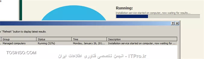

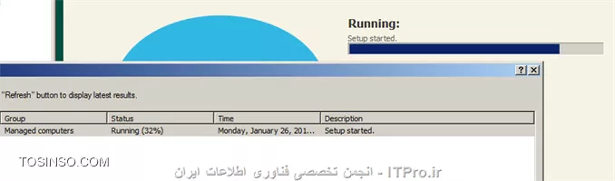

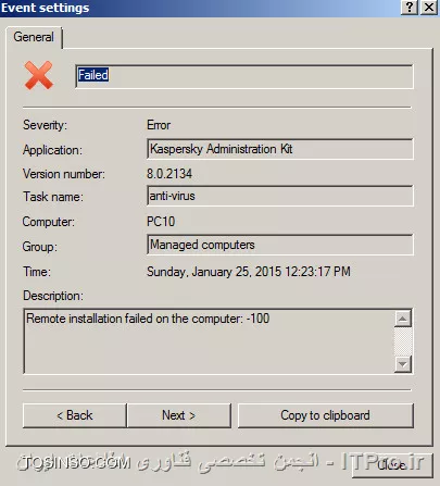

kaspersky administration kit 8 روی سرور DC نصب کردم سپس installation packages برای نصب آنتی ویروس در کلاینت ایجاد و task مربوطه اش رو ایجاد و start زدم
Network agent هم روی کلاینت نصب بود
firewall کلاینت خاموش و ویندوز 7 هست
مشکل : با خطای زیر روبرو شدم ( نصب روی 32 % باقی می ماند و جلو نمی رود حتی روی خود سرور هم نتونستم از این طریق نرم افزاری را نصب کنم )

این دستور klmover -address xxx.xxx.xxx.xxx رو نیز به کار بردم ولی مشکل همچنان پایدار هست
هم روی سرور هم روی کلاینت سعی کردم به صورت ریموت نرم افزاری را نصب کنم ولی هر دو در 32% گیر می کنند

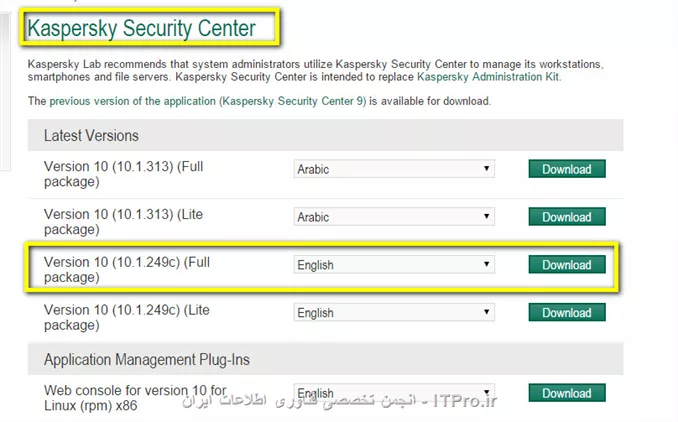

منظورتون این نسخه در سایت کاسپر اسکای هست که حجمی بالای 700 مگابایت دارد؟

شما در اینجا یک اشتباه بزرگ انجام داده اید و آن هم نصب ادمین کیت بر روی dc است همانطور که می دانید dc سرور خودش لود بسیار بالایی دارد و کسپر هم برای انجام عملیات خود بار زیادی بر روی سیستم وارد می کند و حداقل 100گیگ فضای خالی می خواهد. به نظرم مشکل از خود ادمین کیت است بهتر است آن را بر روی یک سیستم دیگر نصب کنید و از نسخه 10 آن که agent آن قابل نصب بر روی ویندوز 8 است استفاده کنید.

این اتفاق زمانی اتفاق می افتد که سیستم عاملتون آپدیت نباشه. برای اینکار یه WSUS رو سرورتون نصب کنین و آپدیت هاتونو انجام بدین. بعدا اقدام به نصب کسپر کنید. در ضمن به Agent و Task هایی که درست کردین دقت کنین. اگه میتونین دوباره ایجادشون کنین.
پاسخ در 1393/11/05 توسط
دوستان این یک سناریو هست و برای یادگیری خودم روی vmware نصب کردم که با این مشکل مواجه شدم
متاسفانه در ویندوز مایکروسافت همیشه دو دو تا چهار تا نمی شه، کاری که گفتم انجام بده درست می شه.
