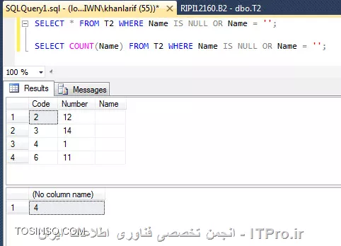

باتوجه به راهنمایی شما حالا من بخواهم تعداد افرادی را که فیلد Name آنها خالی هست را بدست بیاورم از دستور زیر استفاده می کنم و نتیجه ای متفاوت مشاهده می کنم.
من ابتدا می نویسم کد زیر را:
SELECT * FROM T2 WHERE Name IS NULL OR Name = '';
سپس برای بدست آوردن تعداد آنها کد زیر را می نویسم :
SELECT COUNT(Name) FROM T2 WHERE Name IS NULL OR Name = '';
که تعداد افرادی که در دستور اول نشان میدهد با تعداد افرادی که در دستور دوم نشان می دهد متفاوت است. علت اینکه عملکرد دستور اول با دستور دوم متفاوت است چیست؟
باتشکر
پاسخ در 1393/11/06 توسط
در دستور اول درست میاره و کامل ولی فقط وقتی از COUNT(Name) استفاده کنم اشتباه می کنه.

دستورات شما روی SQL من به درستی نتیجه رو نشون میده یعنی چه NULL و چه خالی بود رو برامون برمیگردونه اطلاعات داخل جدول ات چیه؟
||http://dba.tosinso.com/files/get/5bf337b5-c34b-4a44-b66d-0efb110d7727||
کد زیر رو جایگزین قبلیه کن
SELECT COUNT(*) FROM T2 WHERE Name IS NULL or Name = '';
برای مثال من هم nchar هست ببینید در صورتی محاسبه میکنه که با خالی باشه یا با Space پر شده باشه در این صورت براتون محاسبه میشه من فکر میکنم شما عبارت NULL رو داخل ستون Name تایپ کرده باشید که اگر این چنین هست پس Name شما برابر با خالی نیست چون NULL رو تایپ کردید.
در دستور من فقط عبارتهای Name = '' را محاسبه می کنه و مقادیری را که داخل آنها NULL نوشته شده را حساب نمی کنه.
