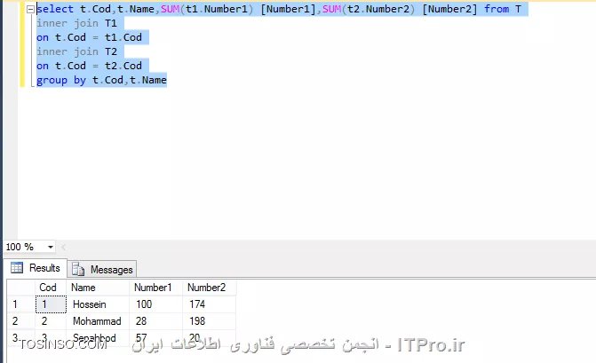

برای اینکار باید جداول رو با هم Join کنید بعد از Join کردن، با تابع SUM می تونید جمع مقادیر رو داشته باشید:
select t.Cod,t.Name,SUM(t1.Number1) [Number1],SUM(t2.Number2) [Number2] from T
inner join T1
on t.Cod = t1.Cod
inner join T2
on t.Cod = t2.Cod
group by t.Cod,t.Name
نتیجه رو هم در شکل زیر میبینی:

||http://dba.tosinso.com/files/get/73f2c9de-6396-412c-a9f3-5e405eae8621||

من یه نکته رو تو سوال شما دقت نکرده بودم که ستون پنجم حاصل تفریق رو نمایش بده. با کد زیر اینکار هم انجام میشه:
select
    t.Cod,
    t.Name,
    SUM(t2.Number2) [Number2],
    (SUM(t1.Number1)-SUM(t2.Number2)) Result
from T
inner join T1
on t.Cod = t1.Cod
inner join T2
on t.Cod = t2.Cod
