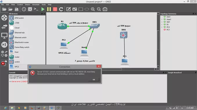

میخوام ببینم روشی برای اتصال VPCS به سوییچ هایی که با IOU در GNS3 ساختم وجود داره یا نه؟
من به راحتی با VPCS به IOS ها متصل میشم ولی وقتی به IOU میخوام متصلش کنم میگه VPCS سرور local هست و نمی تونه به سرور IOU متصل شه!

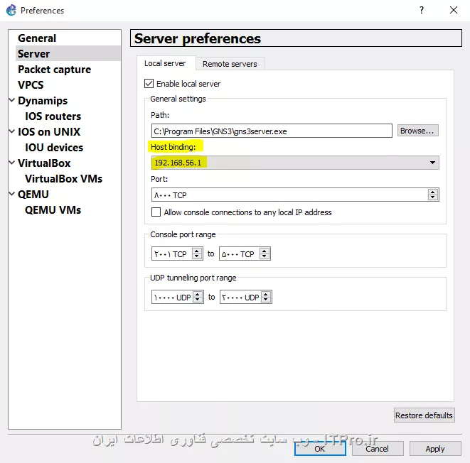

هرچند که خیلی وقت از سوال شما گذشته و ممکنه کارتون راه افتاده باشه ولی جواب میدیم واسه سایر دوستانی که به مشکل میخورنمطابق شکل و قسمت های لایت زردرنگ به جای 127.0.0.1 از ipسرور که 192.168.56.1 هستش استفاده می کنیم

مشکل من حل شد روش کار رو اینجا میگم شاید به درد کسی خورد
کافیه فقط سرور local و سرور remote ایی که برای IOU استفاده می کنیم در یک subnet باشند

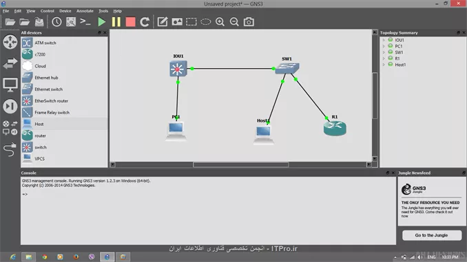

در شکل زیر من IOS ایی ها و IOUایی ها رو با VPCS بهم متصل کردم

تنها مشکل اینکه فعلا با VPCS میتونم مستقیم به IOU متصل شم و هنوز نتونستم با ماشین مجازی مستقیم به IOU متصل شم (البته به شکل غیر مستقیم با استفاده از IOS ایی ها میشه متصل شد بهش)

همونطور که در شکل می بینید من وقتی VPCS و یا یک ماشین مجازی رو به device های IOS ایی متصل می کنم مشکلی ندارم و متصل میشه و کار می کنه ولی وقتی میخوام یک ماشین مجازی و یا یک VPCS رو به device های IOUایی متصل کنم نمیذاره و میگه سرور دو دستگاه یکی نیست چون VPCS روی سرور local:127.0.0.1 هست و IOU روی سروری با آدرس 192.168.56.128
چطور می تونم کاری کنم که VPCS و ماشین مجازی رو بتونم به IOU هام متصل کنم
ممنون میشم راهنمایی کنید میخوام سناریو CCNP-SWITCH بزنم
