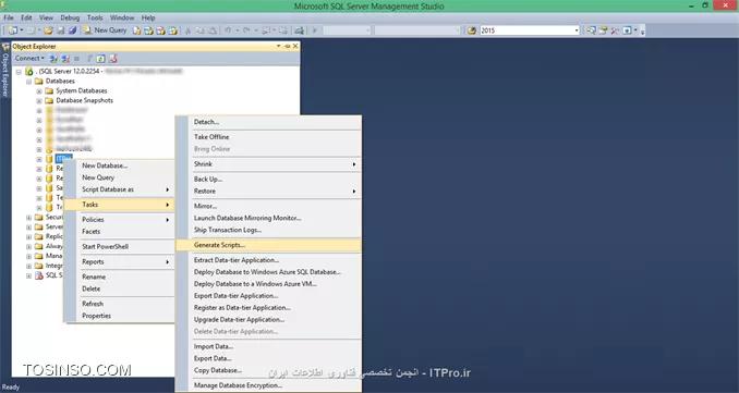

حالت دیگه ایجاد Script از روی بانک به همراه اطلاعات اون هست. برای اینکار، ابتدا بر روی بانک مورد نظر راست کلیک کنید و از قسمت Tasks گزینه Generate Scripts و انتخاب کنید:

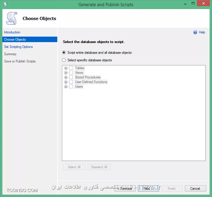

بعد از اینکار از پنجره باز شده میتونید گزینه Script entire database and all database objects را برای اسکریپت کردن کل بانک و یا Select specific database objects برای انتخاب کردن موارد دلخواه را انتخاب کنید:

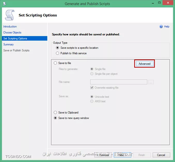

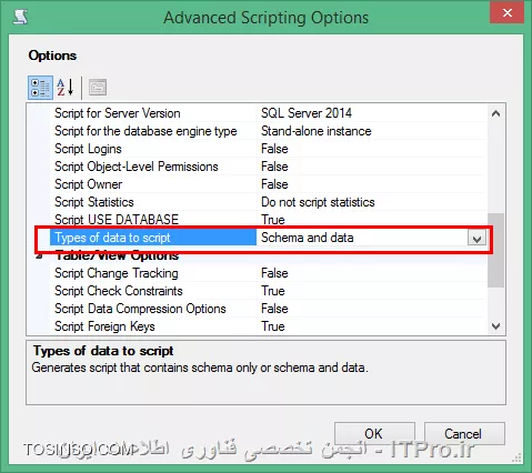

با کلیک بر روی Next از پنجره باز شده روی دکمه Advance کلیک کرده و از لیست گزینه Types of data to script رو روی Schema and Data قرار بدید و روی دکمه Ok کلیک کنید:

در نهایت بر اساس نیازتون یکی از گزینه های Save to file یا Save to clipboard و یا Save to new query window رو انتخاب کنید و روی دکمه Next کلیک کنید و در پنجره بعدی هم روی Next کلیک کنید. با این کار Script شما برای ایجاد بانک به همراه داده ها ایجاد خواهد شد که با اجرای این Script رو کامپیوتر بانک شما ایجاد میشه. از این روش بیشتر برای انتقال اطلاعات از نسخه های جدیدتر SQL به نسخه های قدیمی تر استفاده میشه.
