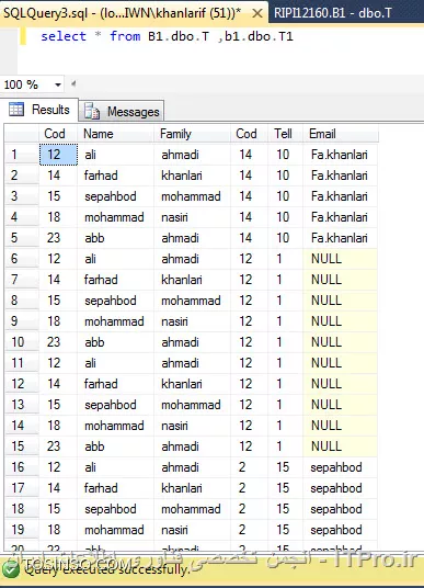

اگر میخواهید تمام اطلاعات رو چه فیلد های خالی و چه فیلد های پر هر دو تا جدول رو با هم نشونتون بده از کد زیر استفاده کنید
select * from B1.dbo.T ,b1.dbo.T1
ضمناً B1 اسم دیتا بیس من بود ، اگر هم میخواهید کد های تکراری نشان داده نشه که از distinct میتونی استفاده کنی
<sql>
<sql>
||http://dba.tosinso.com/files/get/821c8469-3b56-43c6-b5ea-2b05a666f2bf||

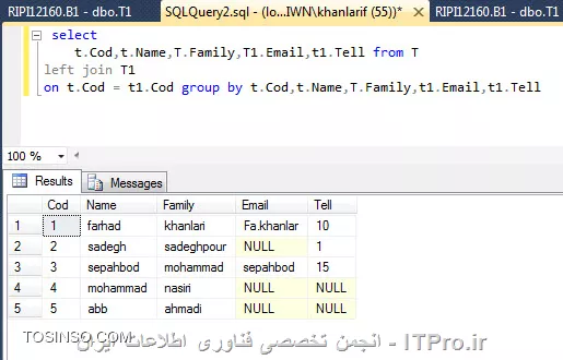

از کد زیر استفاده کنید تمام نفرات داخل جدول رو میاره حتی کسانی که ایمیل رو وارد نکردند
 select
    t.Cod,t.Name,T.Family,T1.Email,t1.Tell from T
left join T1
on t.Cod = t1.Cod group by t.Cod,t.Name,T.Family,t1.Email,t1.Tell
<sql>
 select
left join T1
<sql>
||http://dba.tosinso.com/files/get/5ce90480-1275-4092-96e0-0aada0371b8d||
موفق باشید
