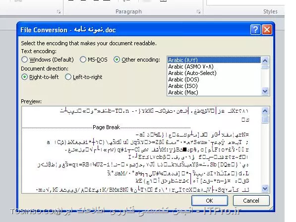

امروز متوجه شدم تمامی فایل های افیس (ورد - اکسل و...) اجرا نمیشن و با پیغام زیر روبرو میشم
utf8 رو تو لیستی که داد انتخاب کردم
اسم فایل رو هم تغییر دادم لاتین کردم
نمیدونم چکار کنم سخت گرفتار شدم

در تکمیل صحبت های دوستان یک نکته رو عرض کنم. این فایل هایی که شما دارین اشاره می کنین در ابتدا با چه فونتی ایجاد شدن؟ آیا اون فونت رو توی کنترل پنل، بخش fonts دارید؟ فایل های word خودتون رو ترجیهاً از طریق Wordpad و حتی notepad هم یک بار Open with کنید و نتیجه رو مشاهده کنید.

فکر نمی کنم حجم فایل ها تغییری کرده باشه
بله بر روی چندین کامپیوتر امتحان شد نتیجه تغییری نکرد
بله با word pad و not pad هم نتیجه تقاوتی نمیکنه و یه سری علائم مشابه دیده میشه

امروز فایل های ویروس رو باز کردم یک لینک اینترنتی بود و تو سایتش درخواست 500 دلار برای دیکوور کردن فایل ها خواسته
به زبان انگلیسی سرچ کردم ظاهرا تا به امروز حدود 1.5 میلیون دلار از مردم پول گرفته
بد بختانه این ویروس رو آنتی ویروس ها نمیشناسن

مشکلی که برای من پیش آمده بود در حقیقت یک حمله هکری بود که البته مبدا اون رو نمیدونم
و بعد از هک شدن تمامی فایل های شما به صورت RSA کد گذاری میشه
من با متخصص های زیادی تماس گرفتم که متاسفانه هیچ کس نتونست کمکم کنه
درنهایت به هکر یک پیام دادم و شرایط خودم رو توضیح دادم و همچنین شرایط ایران رو واینکه ما نمیتونیم دلار رو برای شما حواله کنیم و ازش خواستم کمکم کنه
امروز در جواب به من ضمن عذر خواهی از شرایط به وجود آمده کلید RSA رو هم داد و همه فایل های من درست شد

سلام، در تکمیل موارد فوق، این نکته را یادآور می شوم که معمولاً خطای File Conversion Encoding به دلیل عدم دسترسی نرم افزار به Encoding های استاندارد و پیشفرض Word ظاهر می شود و بیشتر در نسخه های زیر به وقوع میپیوندد:
  • Office XP Service Pack 3
  • Word 2002 Post-Service Pack 2 Hotfix Package July 1, 2003
برای رفع این خطا نیز، مایکروسافت تغییر رجیستری را پیشنهاد داده است (که البته قبل از آن میبایست محض اطمینان حتماً از تنظیمات رجیستری بکاپ تهیه کنید) برای کسب اطلاعات بیشتر و دریافت جزئیات به لینک زیر مراجعه نمائید:
http://support.microsoft.com/kb/290981

ببیند بخش Encoding تو حالت، Arabic - Windows انتخاب کنید احتمالا درست بشه.
