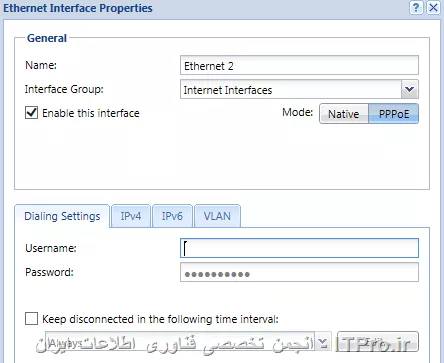

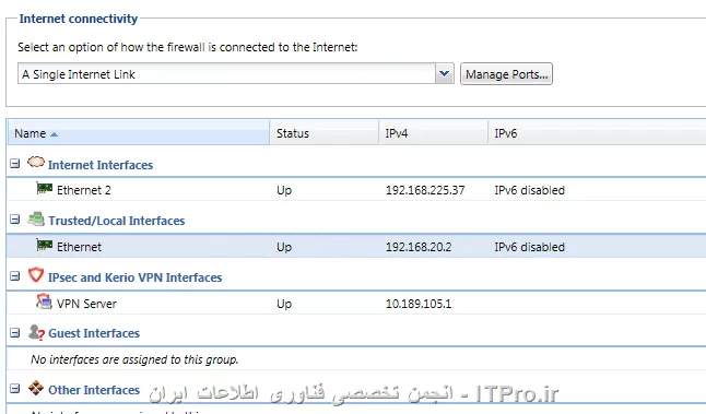

ابتدا 2 تا کارت شبکه نصب کنید و یکی متصل به شبکه داخلی و یکی متصل به اینترنت (مودم ADSL) و سپس روی اونها ip ست کنید اگر مودم در حالت بریج بود روی اینترفیس کانکشن PPPOE ست کنید
||http://network.tosinso.com/files/get/b91e199a-5728-4121-ad7a-81df1521acce||
||http://network.tosinso.com/files/get/33458684-8b47-4073-beef-25cad939903d||

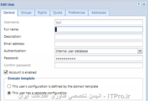

سپس یوزر تعریف می کنید

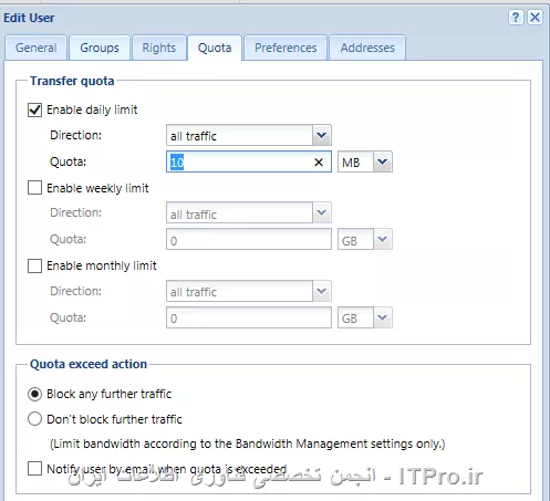

محدودیت مورد نظر را به یوزر اعمال می کنید
||http://network.tosinso.com/files/get/ac04e11f-4fcc-49d6-a03c-533896f8802c||

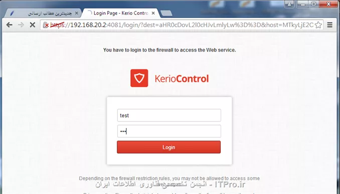

کاربر موقع باز کردن وب سایت به صفحه لاگین کریو فرستاده میشه پس از وارد کردن نام کاربری می تواند از اینترنت استفاده کند

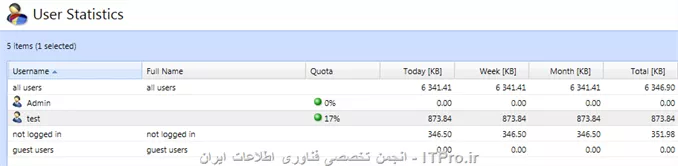

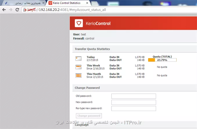

کاربر برای دیدن مقدار حجم مصرفی باید ip کریو را وارد کند
||http://network.tosinso.com/files/get/2d1a2784-7e42-4200-b8cb-d2595cbbfb87||

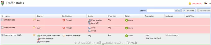

به صورت پیش فرض کریو یه rule  داره که دسترسی به اینترنت را برای تمام سرویس ها allow کرده که شما بعدا می توانید طبق سیاست های خودتون rule  های جدید بسازید و سرویس های خاصی را ببندبد
||http://network.tosinso.com/files/get/2998c46b-d8a3-4243-903e-9dff79f0aa10||

||http://network.tosinso.com/files/get/05e6e8a6-8c3a-4c12-97cc-807656fedf58||
||http://network.tosinso.com/files/get/0d57c246-e73b-483c-97ea-05028a916280||
||http://network.tosinso.com/files/get/19e2fea4-0319-448c-8ab6-fbdf11dfd3ed||
gateway  سیستم کاربران را IP کریو قرار می دهید
||http://network.tosinso.com/files/get/94deded2-d154-45b0-abaf-4016eaeccad8||

برای اینکه کاربر ابتدا احراز هویت شود تیک Always require users to be authenticated when accessing web pages را بزنید
