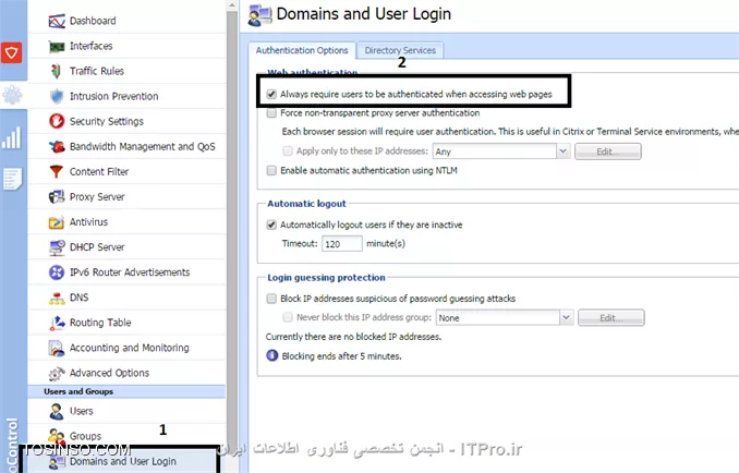

با عرض سلام خدمت اساتید محترم ، در kerio control چه تنظیماتی باید انجام بدم تا کاربران برای ورود به اینترنت ملزم به ارایه نام کاربری و رمز عبور بشوند ، سپس وارد اینترنت شوند؟ با تشکر

این تیک رو زدم،ولی کار نمیکرد، از سایت کریو فایل VHD دانلود کردم،جواب داد.
نمیدونم مشکلش چی بود.
خیلی ممنون
پاسخ در 1393/11/30 توسط
تیک زیر را بزنید
تیک زیر را بزنید
