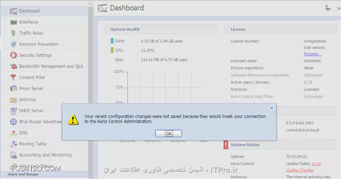

مشاهده خطای changes were not saved در تنظیمات Kerio Control
||http://tosinso.com/files/get/2d860ac0-0a08-484f-8def-5671c679a7f5||
سلام و خسته نباشید ، این ارور موقع تعریف اینترفیس ظاهر میشه :
<c#>
your recent configuration changes were not saved because they would break
your connection to Kerio Control Administration
<c#>
مشکل کجاست؟
مشکل کجاست؟
پرسیده شده در 1393/12/02 توسط
میشه یک اسکرین شات از قسمت اینترفیس و ترافیک رول قرار بدین ؟
پاسخ در 1393/12/03 توسط
کریو روی یک سرور مربوط به 1 اداره نصب شده. 2 lan در شبکه و جود داره، پس نیاز به 2 اینترفیس از نوع local و یک اینترفیس از نوع اینترنته. یکی از lanها در رنج 1 و اون یکی در رنج 4
از طریق یکی از سیستم های سایت اداره به کریو وصل میشم
اگه سوال دیگه ای دارید بفرمایید.
پاسخ در 1393/12/02 توسط
خودش که داره میگه !! کریو مثل خیلی از فایروال های دیگه،قبل ست کردن رول ها و تغییر ایپی اول چک میکنه که بعد اون دستور ایا دسترسی شما به سرور قطع میشه یا نه ، اگر باعث عدم دسترسی شما بشه،اون رو اعمال نمیکنه
مشکل شما هم اینه ، توضیح کاملی از توپولوژیتون بدین(رنج ایپی،چندتا اینترفیس رو کریو دارین ،کریو کجا نصب شده و اینکه میخاین از کجا به کنسول ادمینش دسترسی داشته باشید و.. ) ، شاید بتونیم کمکتون کنیم
