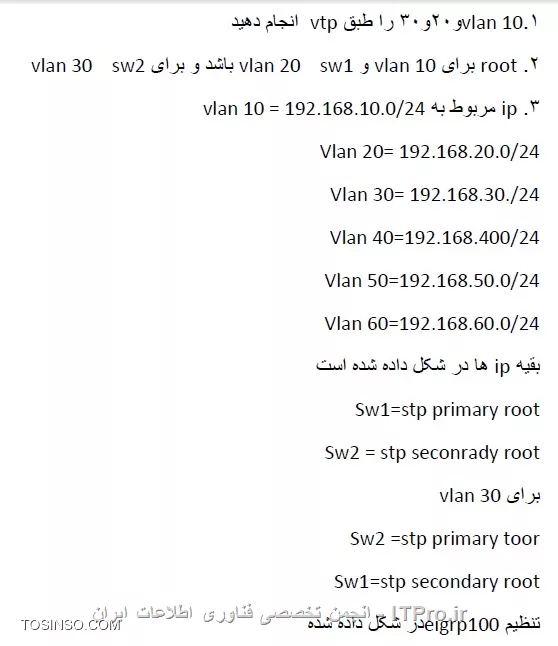

سلام ، یه سناریو داشتم که در حل آن دچار مشکل شدم . تا یه جاهایی حلش کردم اما .... ممنون میشیم کسی در حل این سناریو به اینجانب کمک کند
||http://tosinso.com/files/get/bc670601-523d-4a80-8151-17392bd24b26||

دوست عزیز شما فقط یک عکس گذاشتی لطفا توضیح بده که قرار توی این سناریو چه کارهایی انجام بشه و توی کدوم قسمت مشکل داری

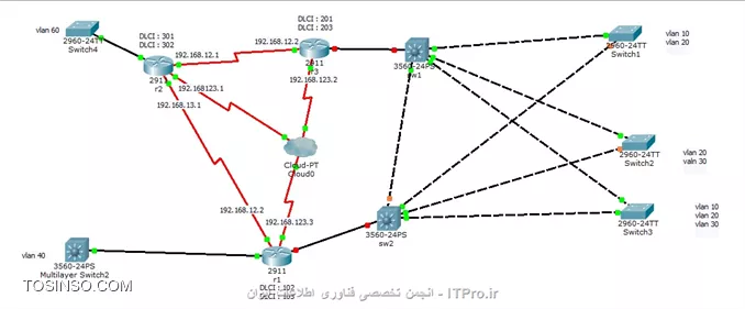

مشکل ارتباط بین روتر و سوییچ ها
r3 و sw1
r1 و sw2

این سوالی که مطرح شده
||http://network.tosinso.com/files/get/b82ef058-844b-4629-85e5-749b13372dd2||

مشکلتون کجاست دقیقا ، اما به صورت کلی ، سوئیچ 3 را توی حالت server قرار بده که با vtp بتونه vlanها رو به بقیه سوئیچ ها اعلام کنه ، اگه بخوای بین vlan ها ارتباط برقرار کنی باید از intervlan routing استفاده کنی که هم با سوئیچ می تونی اینکار را انجام بدی هم با روتر که اینجا بهتره با روتر انجام بدی ، برای stp هم از Per-VLAN RSTP استفاده کن ، در مورد هر یک از این موارد می تونی از لینک های زیر استفاده کنی:
