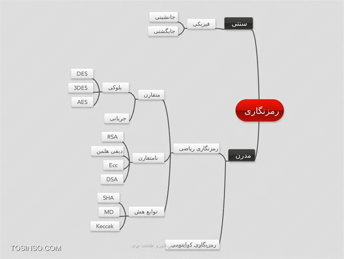

دسته بندی انواع الگوریتم های رمزنگاری
من دسته بندی الگوریتم های رمزنگاری رو به صورت زیر انجام دادم ولی مطمئن نیستم که صد در صد درست این کارو انجام دادم یا نه؟ لطفا شما هم این دسته بندی رو بررسی کنید و اگه مشکلی در اون وجود داره کمکم کنید.
باتشکر
باتشکر
||http://tosinso.com/files/get/c7a3d2eb-697f-442d-a7cb-2f2f12dd9e5d||

دربارهی الگوریتم های رمزنگاری مطالب زیادی هست که میتونید از اونها کمک بگیرید
این دست بندی مشکلی داره و اون هم اینه که در قسمت الگوریتم های سنتی شما روش ها رو گفتین نه الگوریتم. یکی از الگوریتم های سنتی سزار هست که از جاینشینی استفاده می کنه. سزار قدیمی و سنتیه اما روشی که استفاده می کنه سنتی نیست چون امروزه تو des و AES هم از جاینشینی و جایگشتی استفاده می شه.

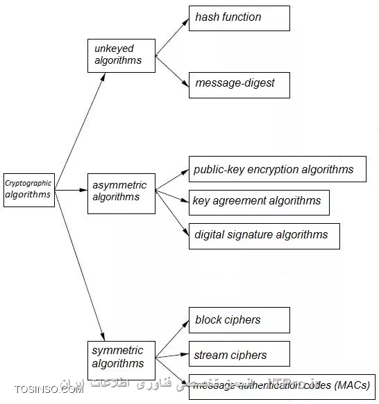

||http://security.tosinso.com/files/get/25c120c3-52e6-4361-9229-7999cb5674a6||
پاسخ در 1394/01/19 توسط
