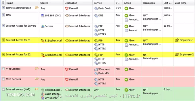

بعداً Rule های مربوط به زمانبندی ها رو ایجاد کردم، اما در هر حالت فقط این Rule بالایی اعمال می شود؟!
این هم تصویر کلی از Rule ها:
||http://network.tosinso.com/files/get/9687eb96-3716-40cb-966c-b273bfc5affe||

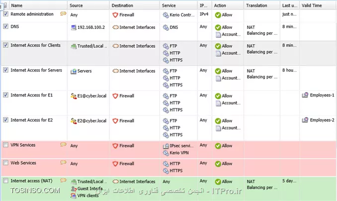

آقای محمدزاده خیلی خیلی ممنون از راهنمایی تان مشکلم حل شد.
ولی اگه امکانش باشه میشه توضیحی در مورد اینکه چرا در Rule هایی که برای گروههای E1 و E2 ایجاد کرده بودم اولاً فرمودید که NAT ها رو بردارم و ثانیاً اینکه مقصد آنها را Firewall قرار بدم؟

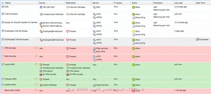

با تشکر از آقای محمدزاده
من طبق پیشنهاد شما رفتم جلو ولی نتیجه ای نگرفتم ، حتی زمانی که در رول های بعدی دسترسی کاربر رو Deny میکنم باز کاربر دسترسی کامل داره ...
زمانبندی ها به هیچ شکل عمل نمی کنند ...

پاسخ در 1394/01/25 توسط
مشکل هست ...
تا اونجایی که مطالعه کردم قوانین از بالا اعمال میشه ، پس وقتی ما این رول را بالا گذاشتیم دیگه دسترسی کامل داده شده ؟
پاسخ در 1394/02/07 توسط
خواهش میکنم دوست عزیز
راستش اونور Firewall اینترنت هست
و وقتی شما به Firewall وصل میشید یه ارتباط امن بوجود میاد.
البته ناگفته نماند که خود برنامه نیز هم فایروال هستش و هم اکانتینگ.
در مورد مشکل دوم باید بگم من از نسخه 8.5 استفاده میکنم و مشکلی هم وجود نداره.
یه بار دیگه گروه های Time Ranges رو چک کن.
حواست باشه توی یه گروه دوتا Time تعریف نکنی.
موفق باشید.
ببینید شما باید اول به کلاینت ها اینترنت بدید بعد اونارو فیلتر کنید.
بدین صورت که قبل از رولی که واسه دسترسی مستقیم سرورها تعریف کردید یه رول همانند رول سرور تعریف کنید ولی
توی Source بجای Server اینو قرار بدید : Source = Trusted/Local Interface
بعد Nat های رول های E1 و E2 و Server رو بردارید و اونارو به Destination = Firewall تغییر دهید.
Apply یادتان نرود.
در ضمن در صورتی که کلاینت ها بازم اینترنت نگرفتند توی ک--ر--ی/و توی مسیر Status -> IP Tools -> Ping -> Target اسم یه سایتی رو تایپ کنید ببینید DNS عمل میکنه یا نه !
موفق باشید.
پاسخ در 1394/01/23 توسط
لطفا یه عکس از روهاتون رو بزارین تا بیشتر متوجه بشیم
بنظر من مشکل از رولهاس.
