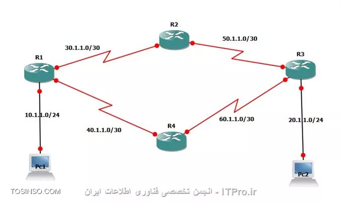

با سلام خدمت دوستان ، برای شبکه زیر بر روی روتر1 چه روتی بنویسم که روتر 3 و هم کامپیوتر 2 رو بتونه Ping کنه؟
با سلام خدمت دوستان
||http://tosinso.com/files/get/816be180-c8bc-43f1-b4df-2dd94aa3a069||

برای انجام این کار 2 راه وجود دارد:
1 استفاده از یک روتینگ پروتکل مثل RIP یا OSPF و در صورتی که کلیه روترها سیسکو باشد از EIGRP هم می توان استفاده کرد
2 استفاده از روش استاتیک.
در روش استاتیک اگر بخواهید که از دو مسیر استفاده شود ( در صورت قطعی یک مسیر یک مسیر دیگر جایگزین شود) به صورت زیر عمل می کنیم:
در روتر R1:
ip route 20.1.1.0 255.255.255.0 30.1.1.2 نکته(30.1.1.2 آدرس R2 می باشد)
ip route 20.1.1.0 255.255.255.0 40.1.1.2 100 نکته( آدرس 40.1.1.2 آدرس R4 می باشد و عدد 100 متریک این روت می باشد که به عنوان مسیر جایگزین استفاده می شود)
در روتر R2:
ip route 20.1.1.0 255.255.255.0 50.1.1.2 (آدرس 50.1.1.2 برای R2 می باشد)
ip route 10.1..1.0 255.255.255.0 30.1.1.1.1 (آدرس 30.1.1.1 مربوط به R1 میباشد)
در روتر R4:
ip route 20.1.1.0 255.255.255.0 60.1.1.2 (آدرس 60.1.1.2 مربوط به R2(
ip route 10.1.1.0 255.255.255.0 40.1.1.1 ( آدرس 40.1.1.1 مربوط به R1 می باشد)
در روتر R2:
ip route 10.1.1.0 255.255.255 50.1.1.1
ip route 10.1.1.0 255.255.255.0 60.1.1.1 100

پاسخ در 1392/11/19 توسط
از دو تا مسیر نمی خواستم استفاده کنم سوال من این بود که در روتر R1 چه روتی بنویسم که مثلا هر دو دست R3 رو Ping بتونه بکنه
پاسخ در 1392/11/21 توسط
شما می خواهید با static route این کار را انجام دهید ؟ یا با استفاده از پروتکل های مسیر یابی ؟
پاسخ در 1392/11/20 توسط
ورژن 5 و 6 Packet tracer رو دارم ولی باز نمیکنه میگه سازگار نیست
شما فقط لطف کنید روت ها رو بنویسید کفایت میکنه
