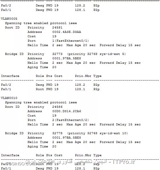

شما احتمالا VTP رو فقط روی یک سویچ پیاده سازی کردید و نرفتید روی سویچ های دیگه اونها رو بعنوان client انتخاب کنید بخاطر همین همه سویچ ها بصورت serverدر نظر گرفته شدند و بدون استفاده از دستور Root Primary بطور خودکار این اتفاق میفته و لینک ها آپ می شود .در این حالت آدرس روت و Priority و همچنین وضعیت پورت ها برای هردو سویچ یکسان هست ، تصویر زیر رو با دقت بررسی کنید.
||http://network.tosinso.com/files/get/c9cd32c9-870d-4b05-ae9d-2843ca2acdf6||

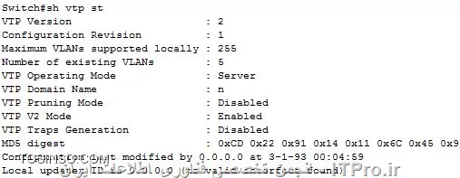

و حالا وضعیت VTP سویچ های دیگه رو که روی آنها هیچ تنظیم VTP انجام نشده رو ببینید
||http://network.tosinso.com/files/get/2968be5f-a184-40dd-a35e-6b24d7162740||

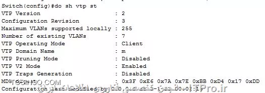

خوب حالا اگه شما برید و روی سویچ های دیگه هم VTP رو فعال کنید و اونها رو بعنوان client انتخاب کنید پس از ساخت vlan روی سویچ سرور، عملا خواهید دید که لینک غیر فعال همچنان در همان وضعیت باقی خواهد ماند و باید از دستور Root Primary استفاده کنید تا لینک بصورت فعال در آید . ضمنا در این حالت آدرس روت و Priority و همچنین وضعیت پورت هابرای هر دو سویچ client متفاوت هست به عکس زیر دقت نمایید.
||http://network.tosinso.com/files/get/ceb99081-3a96-49b4-a924-50ebec8c6a6d||
و حالا وضعیت VTP روی سویچ های دیگر رو که VTP روی انها تنظیم شده رو ببینید
||http://network.tosinso.com/files/get/3b0ef59a-b48c-4da8-b44c-40b2c50a9f27||
