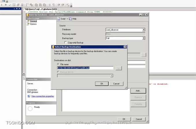

به نظرم، شما در ابتدای کار سراغ Agent نرو و یک بکآپ معمولی از دیتابیس روی مسیر مورد نظرت بگیر ببین انجام میشه یا نه، به عکس زیر دقت کنید...
||http://dba.tosinso.com/files/get/90a3de75-4b91-4ad9-8d93-6b073bc5a97c||
پاسخ در 1394/04/01 توسط
