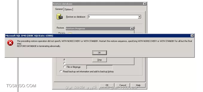

من از بانکم (test01) از طریق enterprise manager یک full backup می گیرم (هیچ مشکلی نداره) و اونو بر روی یک دیتابیس جدید به نام test02 ریستور می کنم (این هم باز مشکلی نداره)
بعد یک تغییری در یکی از جداول بانک test01 ایجاد می کنم (مثلا یک رکورد اضافه می کنم) سپس یک differential backup می گیرم و وقتی که می خواهم این differential backup بر روی بانک test02 ریستور کنم پیغام خطای زیر می دهد.
||http://tosinso.com/files/get/bc625cdc-b393-41a8-b03d-3a92fac92037||
البته در این تصویر نام بانک tt فرض شده است.
آیا ما برای هر differential bakcup ای که می گیریم باید اول اون full backup  که قبلا گرفتیم ریستور کنیم بعد این differential backup ها رو، من اینجوری تست کردم جواب داد!!
ممنون میشم راهنمایی بفرمائید، کمی گیج شده ام!!

من یک بکاپ FULL می گیریم و سپس یک بکاپ DIFF.
وقتی می خواهم ریستور کنم برای بکاپ DIFF پیغام خطای زیر را نشان می دهد.

دوست عزیز دقیقا همینطوره.
شما نمی تونید الان یه Full Backup برگردونید بعدها Differential رو برگردونید حتما باید این مراحل را پشت سرهم انجام بدید.
یعنی هنگام Restore کردن Full Backup باید گزینه Restore With NoRecovery را انتخاب کنید و بعد از Restore کردن SQL منتظر Differential میماند تا آن را مجددا به آن معرفی کنید.
