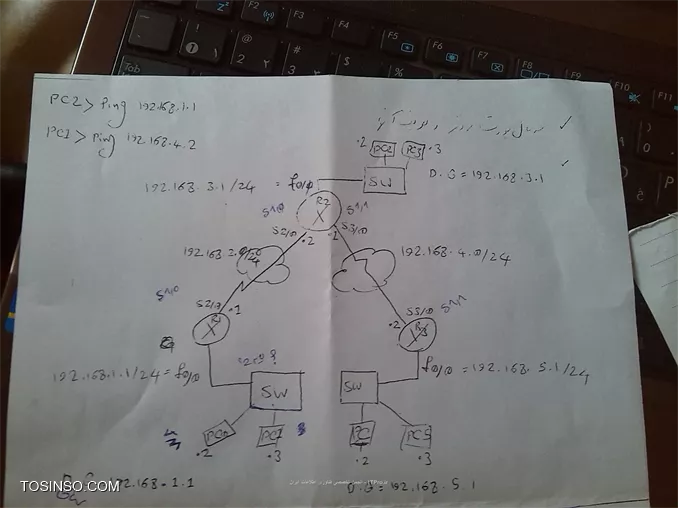

سناریو شامل 4 روتر با پروتکل ospf
دو روتر که با ماژول 16esw به عنوان سوییچ ازشون استفاده میکنم
6 تا vm که به این سوییچ متصل کردم
عکس سناریو برای شما ارسال کردم
عکس سناریو
