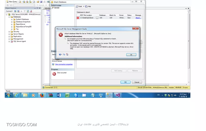

همونطور که از Error پیدا و مشخص هست ورژن فایل دیتابیس شما 706 هست که مربوط به SQL Server 2012 هست و در حال حاظر شما با SQL Server 2008 که ورژن اون 661 هست و این نسخه فایل های دیتا بیسی رو باز میکنه که ما قبل اون بودن و شما نمیتونید فایل دیتا بیسی رو که با 2012 ساخته شده رو با SQL سروری که 2008 هست باز کنید.

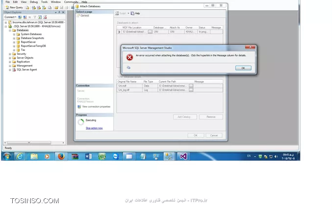

ابتدا پیشنهاد میکنم لینک زیر رو مطالعه کنید
ممکن است فايل شما در يک ديتابيس ديگه Attach شده باشه ولی پیشنهاد میکنم ابتدا روی فایل های MDF و LDF (همون دو تا فایل دیتابیست) راست کلیک کن properties و در قسمت security به یوزر مورد نظرت یا یوزر everyone دسترسی full control بده اگر یوزر everyone رو نداری این یوزر رو Add کن فقط یادت باشه برای هر دو فایلت این کارو بکنی.
اگر راه کار های فوق جواب نداد:
An error occurred when attaching the database(s). Click the hyperlink in the Message column for details
در پنجره Attach Databases در قسمت Message پیغام آبی رنگی ظاهر میشه که با کلیک روی اون قابل مشاهده است. متنش پیغام رو اینجا بزارید تا بهتر بشه راهنمایی کرد.

واسه من گزینه not found رو نمیاره.و رو آبی که کلیک میکنم این ارور رو میدهممنون بابت پاسخگوییتون.
من دسترسی رو فول کنترل کرده بودم.
واسه من گزینه not found رو نمیاره.و رو آبی که کلیک میکنم این ارور رو میده||http://dba.tosinso.com/files/get/7c52a6e7-7d03-4143-907b-27effb54db6e||

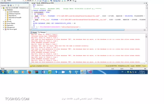

دیروز اسکریپتی که از پروزه بود در 2012 ساخته شد و به من دادن تا اجرا کنم اسکریپتشو مشکلم حل بشه.اما وقتی اسکریپت جدید رو Execute میکنم این ارور میده||http://dba.tosinso.com/files/get/2e77bc64-c40c-42a3-9172-fa0e36b17b32||

شما باید ابتدا فایل اسکریپت رو در SQL 2008 باز کنید، سپس رو Execute کلیک کنید تا دیتابیس تون آماده استفاده و Attach کردن بشه.

ببخشید.
Attach database failed for Server 'KHALILI'.  (Microsoft.SqlServer.Smo)
For help, click: http://go.microsoft.com/fwlink?ProdName=Microsoft+SQL+Server&ProdVer=10.50.1600.1+((KJ_RTM).100402-1540+)&EvtSrc=Microsoft.SqlServer.Management.Smo.ExceptionTemplates.FailedOperationExceptionText&EvtID=Attach+database+Server&LinkId=20476
ADDITIONAL INFORMATION:
An exception occurred while executing a Transact-SQL statement or batch. (Microsoft.SqlServer.ConnectionInfo)
The database 'UNI' cannot be opened because it is version 706. This server supports version 661 and earlier. A downgrade path is not supported.

پاسخ در 1394/03/04 توسط
ممنون .اینو خودم متوجه شده بودم.واسه همین یکی از بچه ها برام یه اسکریپت ساخت با همون ورژن .و داد به من که تو 2008 اجرا کنم.اما نمیدونم میشه یا نه.همچین کاری ؟
