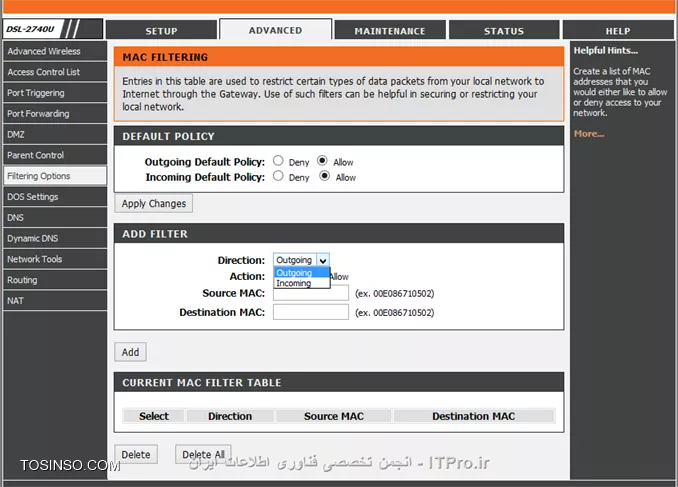

ممنون از راهنماییتون. هر دو فایل رو خوندم فقط در یکی از فایل ها اشاره کوچکی به قسمت مک فیلترینگ شده بود که البته تنظیمات اون مربوط به ورژن قدیمی تر مودم D-Link 2740 بود. توی مودم من قسمت مک فیلترینگ یکم تفاوت داره که دو موردش رو نمیدونم دقیقا باید چه گزینه ای انتخاب کنم. تصویرشو پایین گذاشتم ممنون میشم راهنمایی کنید که در قسمت Direction باید Outgoing رو انتخاب کنم یا Incoming و همینطور مک آدرس دیوایس مورد نظرمو که میخوام به اون اجازه دسترسی به مودم رو بدم باید در قسمت Source MAC وارد کنم یا Destination MAC. و سوال دیگه اینکه اجازه دسترسی از راه دور رو از کدام قسمت میشه قطع کرد.
سلام جناب خانلری
||http://network.tosinso.com/files/get/deb56f8a-a287-45a2-b45a-1027f1eb5894||

به نظر من MAC Filtering زیاد امن نیست، چون هم اتمکان عوض کردن مک کامپیوتر وجود دارده هم امکان عوض کردن مک تلفن های هوشمند.

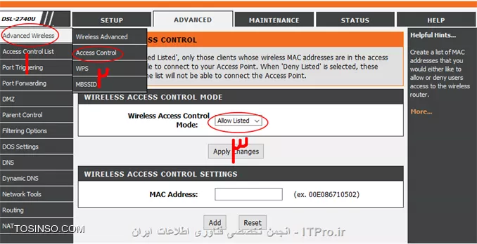

بصورت چک لیست وار خدمتتون عرض می کنم این موارد رو انجام بدید مودم شما امن میشه تا حد زیادی البته :
  1. قابلیت WPS رو روی مودم بصورت کامل غیرفعال کنید ( Disable )
  2. حتما رمز عبور کاربر Admin رو تغییر و یک رمز عبور قوی براش انتخاب کنید
  3. حتما از پروتکل های رمزنگاری قویتر از WEP استفاده کنید ( WPA2 و بالاتر )
  4. حتما از رمز عبور قوی برای ارتباط با مودم استفاده کنید ( رمز وای فای قوی )
  5. در صورت امکان و محدود بودن دستگاه های موجود ، می تونید آدرس های MAC دستگاه ها رو در قسمت MAC Filtering وارد کنید و فقط امکان دسترسی به همین آدرس ها رو بهشون بدید
  6. در صورت امکان می تونید اسم Access Point یا همون SSID رو مخفی کنید و درجه امنیت رو بالاتر ببرید
  7. با اینکارها درجه امنیت مودم شما به نسبت معمول بالاتر خواهد رفت
