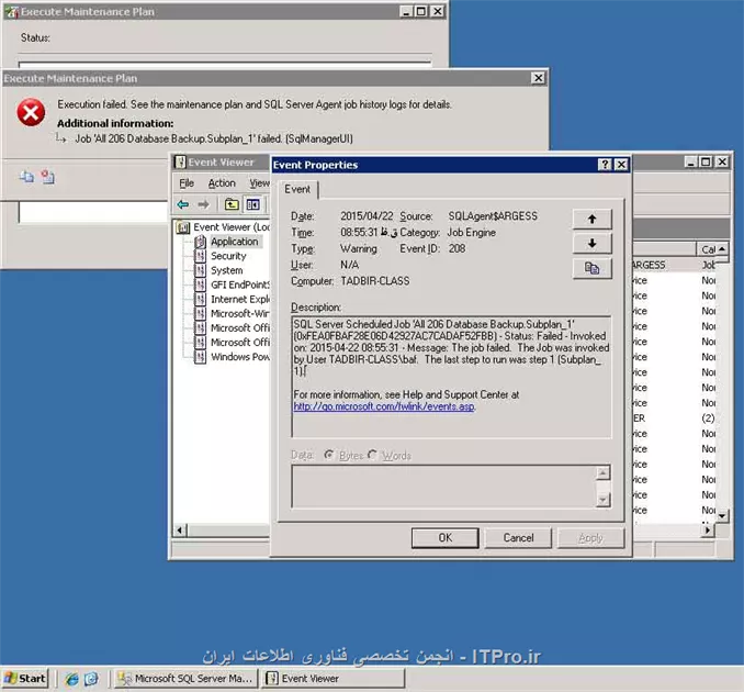

دوستان درود، ما وقتی از بانک اطلاعاتی خودمون که sql server 2005 هستش میخوان پشتیبان گیری به صورت اتوماتیک داشته باشیم خطای زیر را دریافت می کنیم. لطفا راهنمایی فرمایید. ممنون
The job failed. The job was invoked by user<user>. The last step to run was step1

این مشکل از بخاطر این است که شما دارید از Maintenance Plan استفاده می کنید. لطفا Subplan_1 از Maintenance Plan را دوباره چک کنید. ممکن است مشکل از داخل این قسمت باشد. پیغام خطا هیچ اشاره ای به نوع کاربر و یا دسترسی آن نداده است.

سلام، دوست عزیز
اجرا شدن یک Job به مسائل زیادی بستگی داره....
این SQL شما تحت دومین نصب شده؟
Ownerاین job چه کسی هست با چه Userی؟
این Job در چه مسیری میخواد بکاپ بگیره؟
این سوالات رو جواب بدید تا مشکلتون رو بفهمیم.

جناب غلامی سلام و ممنون از لطف شما
sql روی یک ماشین تحت دومین نصب شده که ویندوز win server 2003 روش نصبه
owner این job کاربر local admin هستش
روی یکی از درایوهای ماشین میخوایم بکاپ بگیریم
